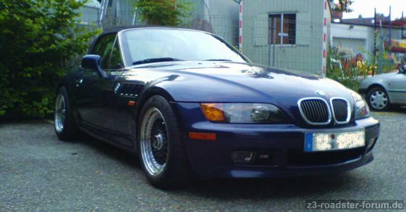

Soooo...
Habe nun doch den einfachten Weg gewählt und die Seriendomlager verbaut und ich bin helllauf begeistert,alles passt prima! :) 8J ET20 und nur der Innenkotflügel wurde ein wenig gestutzt.
Extrem hohe Geschwindigkeiten sind mit der Tieferlegung sowieso tabu. :mrgreen: :mrgreen: :pssst:
Nun sind doch wieer die Seriendomlager hineingekommen und
Deine Vorteile liegen auf der Hand, Mark! :thumpsup: Allerdings kann man ja alles noch optimieren, sofern nötig. ;)
So schaut er nun aus:
