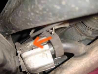

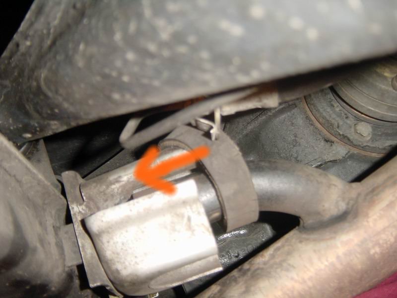

als ich kann euch nur sagen, was bei mir dieses nervende, quitschende Gerausch verursacht. Bei mir ist es die auspuffhalterung:
Das Auspuffrohr ist auf dem Weg vom Motor zum Endschalldämpfer nur mittels einer Art "doppeltem Gummiring" am Unterboden befestigt. Der Gummiring ist nicht nur Halterung, sondern verhindert auch gleichzeitg, dass das Metall-Auspuffrohr an der Metallhalterung scheuert und diese besagten Geräusche abgibt.
Durch die Vibrationen im Laufe der Jahre bewegt sich dieser Gummiring nach hinten (Richtung Endtopf) und rutscht so mindestens teilweise (oder gar ganz) aus der Halterung.
Anbei ein Bild von dem besagten Objekt - unter dem Auto liegend leicht von der Seite her (Fahrerseite) aufgenommen. Der rote Pfeil gibt an, in welche Richtung das Teil wieder drauf muss. Ohne Hebebühne bzw. Grube ist das ganze aber ein riesiges Gefummel. Ich habe es nicht geschafft und habs bei meinem Schrauber an der Ecke machen lachen.
Grüsse und viel Spass beim Ursachen suchen

Beitragvon bob the builder » 06.10.2004 19:03
mit der Auspuffhalterung hast Du zwar auch recht,
aber ich denke mal, daß es sich hier um die
"Stützlager" handelt.
Die Auspuffhalterung mußte ich nur einmal korrigieren,
aber die Stützlager lasse ich fast jeden Sommer, bzw.
nach jedem Sommer erneuern. Und das wiederum hängt
mit den Breitreifen zusammen.
