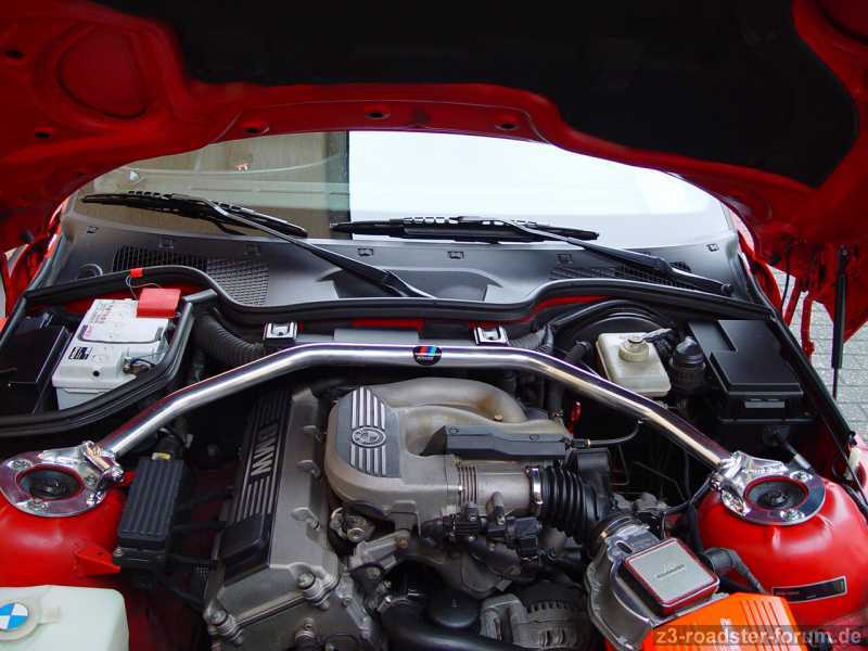

ibx hat geschrieben:Hi!
Ich wollte mir gerade eine Domstrebe von Wiechers bestellen.
Was muss man alles beachten wenn man die Domstrebe einbaut? Muss ich bohren?
Und noch etwas.. Muss man die Vorderachse nochmal einstellen lassen? :roll:
Eine kleine Anleitung wäre nicht schlecht..
Danke im voraus,
B_
Kein Bohren,kein Einstellen der Vorderachse ,Einbau ca 5-10min.
Siehe Bild
Gruß Hans

Re: Domstrebenfrage
Beitragvon ibx » 09.05.2008 11:33
Danke schön, sieht es super aus.. :2thumpsup:
Blöde Frage.. :roll:
Welche Domstrebe soll ich kaufen? Aus Stahl oder Alu?? Ich meine, die aus Stahl ist deutlich günstiger aber soll ich doch lieber 50€ mehr zahlen??
