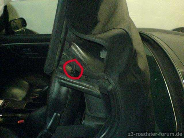

Habe mir die Bilder genaustens angeschaut für meine Begriffe gehören die Federn da nicht hin und sind nachtäglich aus irgend einem Grund angebracht worden.
Wie schon festgestellt fehlt eine Niete und das Gestänge bedarf einer Überholung.Sprüh hinterher alles schön mit Silikonspray ein und Du wirst sehen das Knarren ist weg. Sollte man 2 mal im Jahr machen.

also solch eine Feder habe ich in der Anleitung nicht gefunden, ich vermute bald der Vorbeitzer war der Hoffnung dadurch das klappern zu verhindern, würde auch den fehlenden Niet oder Schraube erklären...also denke weg damit...

Also ich habe jetzt nicht den Zett ausgepackt und nachgeschaut , aber das mit der Feder habe ich als richtig im Sinn . Bei meinem alten ZZZ kullerte die besagte Feder irgendwo im Verdeckkasten rum und das Seil hin lose . Wie gesagt , das sollte mit den Iinnenverdeck zusammenhängen .
Bevor ich also diese Feder einfach entfernen würde , lieber einen Blick vom Freundlichen drauf werfen lassen . Das kostet da ja noch nix :wink:

Habe da heute "Unmengen" an Silikonspray draufgesprüht. Aber leider keine Besserung. Aber dafür weiß ich jetzt genau wo es herkommt.
Wenn ich das Verdeck kurz nachdem die Sicherungshebel vorne gelöst sind gaaaanz leicht hochmache, dann knarzt es irgendwo im vordersten Gelenk. Es ist dasselbe Geräusch, wie es auch während der Fahrt manchmal bei Unebenheiten auftritt. Aber genau DAS bekomme ich nicht weg. Und ne Schraube, wo ich das lockern könnte finde ich nicht. :(
Hat jemand nen Plan wie ich da was lockern könnte? Sonst düse ich morgen mal kurz bei BMW vorbei (heute war absolut beschissenes Wetter).

So ich weiß jetzt wofür diese Feder gedacht ist... sie dient dazu das Innenverdeck vorne unter Spannung zu halten. Es sind aber wohl an beiden Seiten die Fäden an dieser Feder gerissen und wurden an einer anderen Stelle vom Vorbesitzer befestigt.
[ externes Bild ]
Aber das Knirschen konnte der mir auch nicht wirklich erklären. :? Hab da heute mal etwas Öl draufgemacht... keine Wirkung. Man das kann doch echt nicht sein. Wie kann man denn die Vernietung an der Stelle etwas lockern? Ist das überhaupt möglich?
Helft mir bitte. So macht das Zetti-Fahren keinen wirklichen Spaß. :(

Nicht so schnell den Kopf hängen lassen, ich habe heute Fotos gemacht wie es original aussieht, hatte Dir schon eine Mail geschrieben könnte sie Dir zusenden, mail mir einfech mit Betreff an
