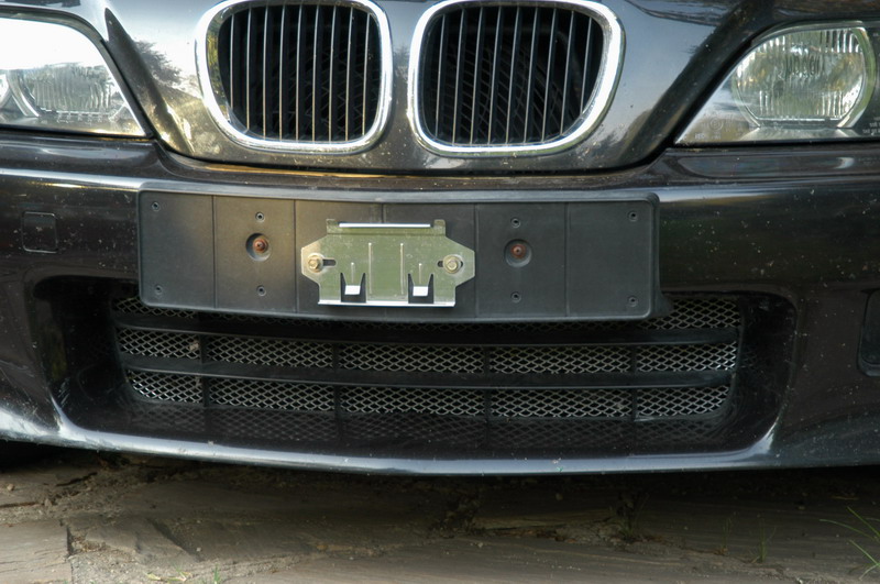

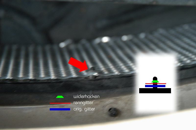

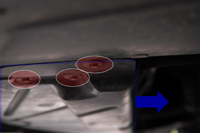

so hier de fotos mit kleiner erklärung....
bevor ich das foto macht musste ich erst die wespen und fliegen rausputzen, hat also auch einen vorteil und gegen steinschläge schützt es bestimmt auch etwas..

Vielen Dank Kuci!
Mein erster Eindruck: Genial!!!
Das ist es ganz genau, was ich will. Noch eine Hamann Spoilerlippe hin und mit der Tieferlegung dafür sorgen, dass kein Blatt Papier mehr drunter passt und fertig.
Nur das Renngitter wird bei mir wahrscheinlich schwarz und kommt evtl. auch in die Nieren (muss ich aber nochmal überdenken (natürlich mit schwarzer Nirenblende in diesem Fall)
Für die einen ist das Barbarei, für mich ist es stilvolle Sport-Individualisierung. :D

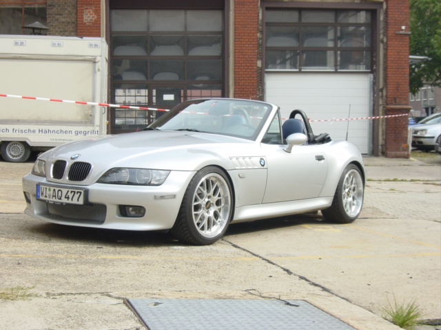

habe auch ein Streckgitter montiert. Allerdings habe ich die Verstrebungen in der Schürze ganz rausgenommen.
Die Tieferlegung habe ich mit einem KW Variante 2 gemacht. Auf dem Bild hat er noch Keilform. Vorne geht es nicht mehr viel tiefer.
Wer da dichter an die Erde will, muss spoilern.
Hinten kommen noch 10mm Distanzscheiben drauf.
Eintragung in dieser Form war kein Problem. Die Radhäuser sind ausgeschnitten und 30mm Federwegsbegrenzer verbaut.
