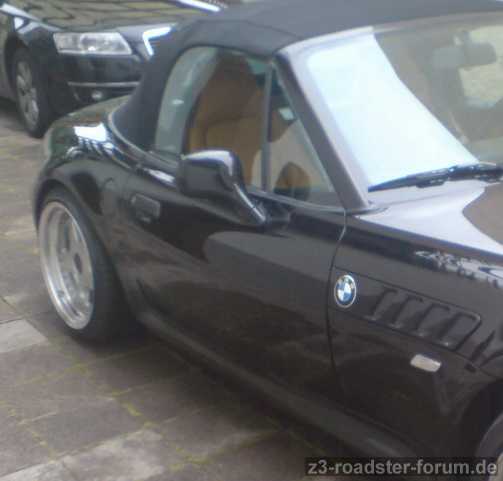

so wie im icq besprochen fragen wir zusätzlich noch mal ein paar andere zu deiner vermutung das ich nen 2.8er arsch draufhaben
[ externes Bild ]
[ externes Bild ]

Nein, kein 2.8er sondern ein gezogenes 4. Zyl. Heck, dazu brauchen wir aber das Bild von vorne, da dort die Parallele zur Lauffläche klar wird, ich bin mal so frei. :wink:

jo passt schon ;)
