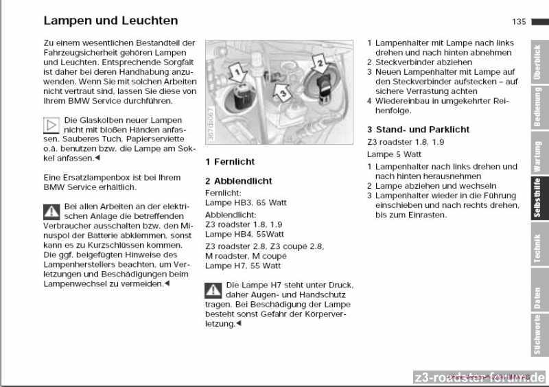

Betriebsanleitung für meinen Zetti (11/2001) sagt:
1. Fernlicht Lampe HB3, 65 Watt
2. Abblendlicht H7, 55 Watt.
Ich kann leider erst heute abend den Scheinwerfer betrachten und dir dann die "Einstanzung" auf den Scheinwerfern nennen. Melde mich dann abends...

hab jetzt auch nochmal im handbuch nachgeschaut und hab festgestellt:
ich habe gar keinen 2,8 liter
sondern einen 1,8 oder 1,9 liter. genaueres muss ich noch nachfragen.
weil im handbuch der 2,8l h7 hat und nicht wie ich hb4.

so, wie versprochen weitere Angaben:
Meine Betriebsanleitung stimmt:
Fernlicht HB 3 + Abblendlicht HB 7.
Scheinwerferscheibe Frontstanzung: Fernlicht HB 3 und komischer Weise beim Abblendlicht HB 4 (gelesen ohne Fielmann-Hilfe).
Weiter: Jeweils ist von BMW ein Aufkleber auf das Gehäuse der Scheinwerfer aufgeklebt worden!
Wiederholung der Angaben in der Betriebsanleitung:
HB 3 / HB 7.
Adapter: dieser ist bei mir nicht braun, er ist schwarz und hat ebenfalls diese Winkelform von deinem!
Hoffe, dass ich etwas zur Erhellung beitragen konnte... :D
