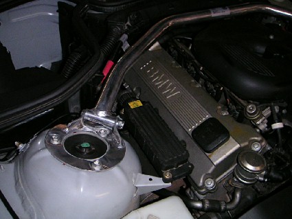

Hallo zusammen,
das genannte Spiel bei den Streben nicht in den drei Schraubenlöchern der beiden Halter auf den Domen zu suchen, sondern an den beiden Schrauben die das Mittelstück mit den beiden Haltern verbinden. Hier ist etwas Spiel gelassen um nach meiner Ansicht die Strebe wegen den unterschiedlichen Vertigungsmaßen an allen Fahrzeugen einbauen zu können. Wenn ich einmal die Zeit finde, werde ich dieses restliche Spiel mit ausgemessenen Hülsen beseitigen. Ein sich lösen der beiden Schrauben habe ich bis jetzt noch nicht festgestellt. Da Druck und Zug der Strebe im etwa 45 Grad Winkel auf die Haltelaschen einwirkt wird sich wohl auch kein Spiel einstellen bzw. bemerkbar machen. Bei den geraden Streben kann sich das Spiel bei Zug und Druck schon Negative auswirken. Hier würde ich zu Hülsen greifen. Das ist aber nur meine Meinung!
Ich würde die Strebe immer wieder einbauen.

ich habe bei mir (1,8l 118ps) eine Wiechersstrebe eingebaut, die hat kein Spiel, sitzt bombenfest.
Allerdings hat ein Kumpel behauptet, dass durch das Befestigen der Strebe auf den Befestigungsschrauben der Federbeine sich in einer Extremsituation (hohe Geschwindigkeit, kurve Schlagloch) sich der Sturz ändern könne, stimmt das?????????
Bin ansonsten sehr zufrieden, das Fahrverhalten ist ein gutes Stück stabiler geworden, habe allerdings den eindruck, dass sich die Instabilität im Vorbau nun in die Mitte das Fahrzeug verlagert hat. Seit neuerstem knarzt das Amaturenbrett und das Verdeck in Schlaglöchern. Hat jemand ähnliche Erfahrungen gemacht??????????

ich weiss nur, das bei einem unfall (jemand fährt dir vorne auf der seite rein), sich die andere seite verziehen wird, genau wegen der strebe.
aber eben, sehr theoretisch.
