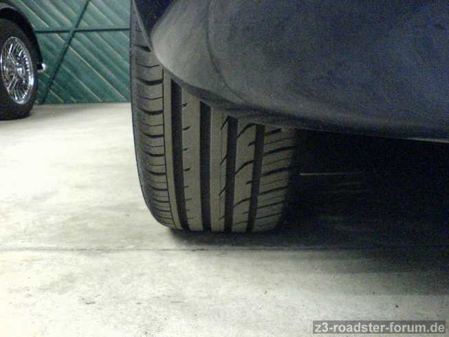

Habe auch die sport contact 2 und bin mir nicht sicher, ob sie richtig herum montiert sind. :oops: :pssst: Fand Innen- und Außenseite fast identisch, so dass ich mir nicht weiter Gedanken gemacht habe. Heute musste ich feststellen, dass der Grip gar nicht so gut ist wie mit meinen alten Contis. :roll: Vielleicht gibt sich das noch, oder ich war zu schnell unterwegs in der Kurve. :pssst:
Schönen GruZZZ und schon mal vielen Dank im Voraus!
Anbei ein Bild meiner Reifen. :mrgreen: :mrgreen:
Falsch montiert? Hatte die Felgen extra beschriftet... :P

Beitragvon Benny1986 » 30.04.2007 15:46
hallo volker
normal müsste man auf den reifen eine aufshrift wie außen oder innen finden.
dass neue reifen nicht direkt vollen grip haben ist normal, erstmal silikonschicht runterfahren.
meine kommen erst am 15ten mai da ich so eine sonderbare größe wie 255/30/18 haben wollte :D
kannst du mal bitte nach den kürzeln innen oder außen schauen, wenn da nichts drauf steht, sind sie nämlich doch nicht gebunden denke ich. das würde mich freuen, dann könnte ich sie nämlich von rechts nach links umziehen und würd mir einiges an geld sparen.

Beitragvon Mr.V » 30.04.2007 15:53
Hallo Benny!
255 auf 18"?! Wow, stolze Größe! :mrgreen: :twisted: :2thumpsup:
Habe nichts dergleichen gefunden, habe den ganze Pneu abgesucht, es sei denn es ist irgendwie abgekürzt?! :roll:
Bezüglich Grip kann ich nur sagen, dass ich schon wieder über 1000 km runter habe. :?
Schönen GruZZZ
EDIT: auf den alten stand groß "Outside" drauf, habe ich aber jetzt nicht gesehen, bin gerade am googeln, ansonsten fahr ich nochmal bei meinem Reifenhändler vorbei. :mrgreen: :2thumpsup: Gebe dir augf jeden Fall dan Bescheid! :2thumpsup:
Auch ein Hinweis wie "Rotation :arrow: " war nicht auffindbar, wie gesagt, ich guck noch mal genau nach.

Re: Abgefahrne Reiffen nach 5000 KM
Beitragvon Mr.V » 30.04.2007 17:53
Hallo Benny!
Also er ist nur mit "Outside" gekennzeichnet, auf der hompage habe ich auch nichts gefunden, werde mich aber extra noch einmal bei meinem Reifenhändler erkundigen. :wink:
