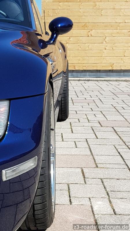

[https://www.z3-roadster-forum.de/forum/gallery/image.php?album_id=957&image_id=26930]
AC Schnitzer Typ III mit 8,5J18 ET36 iVm 225/40er und 9,5J18 ET21.5 iVm 255/35 in Kombination mit B12 ProKit-Fahrwerk.

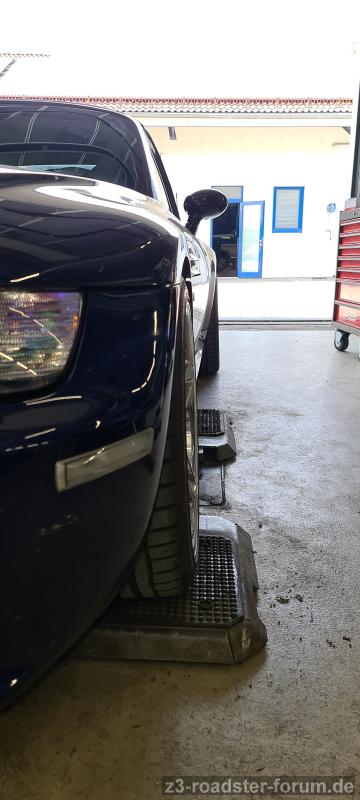

[https://www.z3-roadster-forum.de/forum/gallery/image.php?album_id=957&image_id=27596]
Gleiche Rad-/Reifenkombi, jedoch AC Schnitzer Typ III mit 8,5J18 ET31 iVm 225/40er und 9,5J18 ET21.5 iVm 255/35 in Kombination mit KW V3-Fahrwerk; vorne Sturz 2,5°
