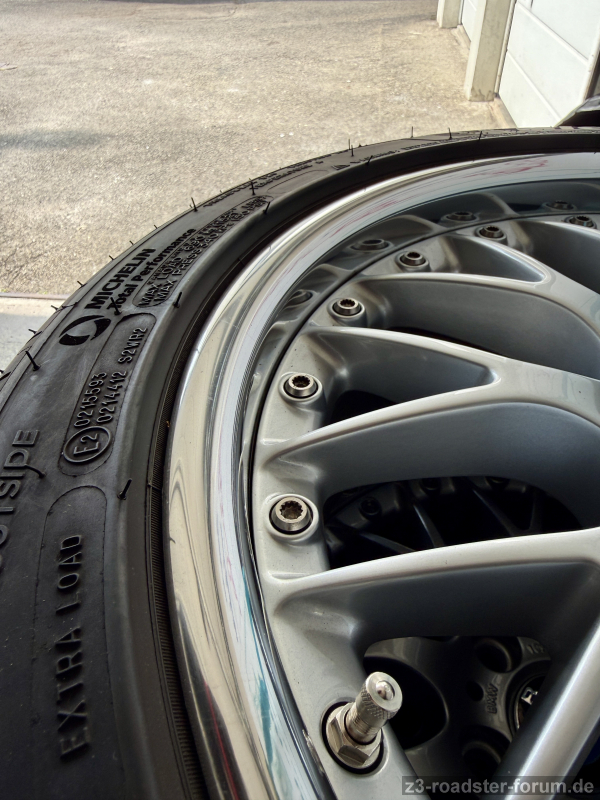

Meine Michelin PS5 mit Mischbereifung auf den mehrteiligen Styling 42:
[ externes Bild ]

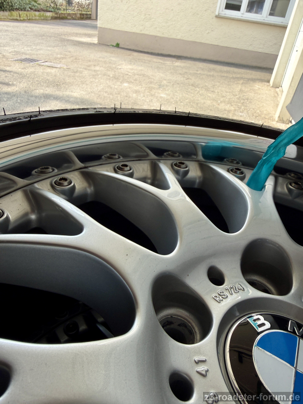

Mal der Versuch eines Fotos davon:
Grüße,
Christian
