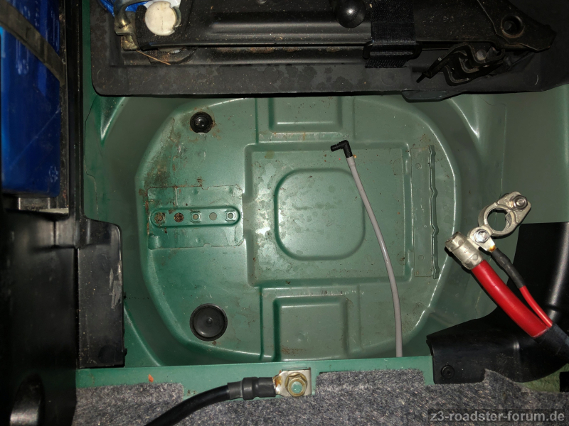

Besten Dank!
Und noch eine letzte Frage (kann nicht nachgucken, das Auto steht ein paar Kilometer entfernt):
Komme ich da von unten an den Batteriehalter ran, bzw. kann ich sehen, ob es da auf der anderen Seite rostet?
Und dazu die Folgefrage: Läuft das Rostschutzöl da unten irgendwo raus wo ich es auffangen kann, oder bleibt das drin?

Beitragvon Mach2.8 » 22.02.2026 15:38
Zetti28,
da gab es auch 1997 keinen Spalt zwischen den Blechen:
Abgedichtet nicht, aber direkt anliegend ...

Beitragvon Zetti28 » 27.02.2026 00:02
lightning666 hat geschrieben:Besten Dank!
Du kannst das Notrad absenken, dann siehst du es con unten. Da ist allerdings dick Schutz drauf, daher wirst du nichts sehen :)
Bei mir lief es nicht raus, da ist noch ein Gummiaufsatz drunter, ich vermute der sitzt auf dem Loch samt Stopfen, wie bei den anderen beiden im Batteriefach. Kann mal Bilder noch raussuchen.

Beitragvon lightning666 » 27.02.2026 08:11
Danke dir, dann flute ich den Bereich einfach von oben :-)
