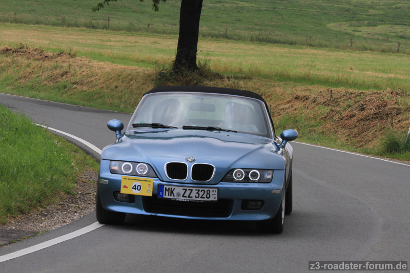

Hier nochmal einmal die Ansicht von meinem 2.8er Vfl direkt von vorne
mit eingeschaltetem Standlicht.
Musste aber wie hier bereits beschrieben und vom Forum diskutiert (Angel-Eyes vs. Begrenzungsleuchten) laut meinem TÜV-Prüfer die Begrenzungsleuchten totlegen.
Gruß Jörg

Wenn ich das anhand von Bildern richtig sehe, sitzt das VFL-Standlicht ja "außen" im Fernscheinwerfer, also recht weit von der Außenkante des Fahrzeugs entfernt. Die Angeleyes-Ringe gehen ja quasi bis zum Beginn vom Blinker, und sitzen damit mit ihrer äußersten Lichtkante viel weiter außen. Dann macht das schon Sinn, dass man auch beim Breitarsch damit keine Seitenmarkierungsleuchten mehr braucht.

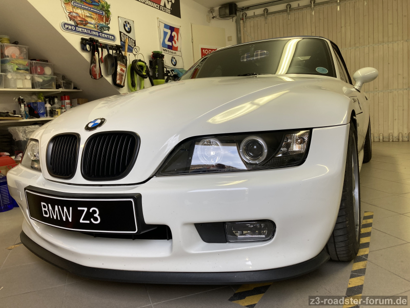

…och das geht, meiner Meinung nach, auch mit hellen Lackfarben ganz gut zusammen:

Beitragvon OldsCool » 31.01.2026 00:28
Klar, mit weiß geht's auch ganz gut. Das hatte ich jetzt nicht als Standardfarbe auf dem Schirm :D
