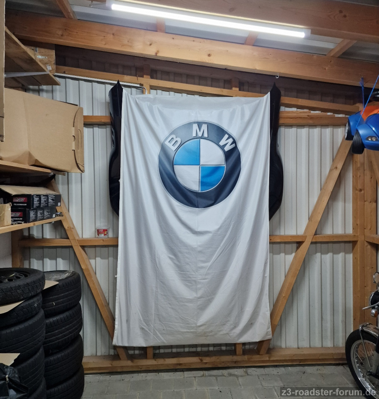

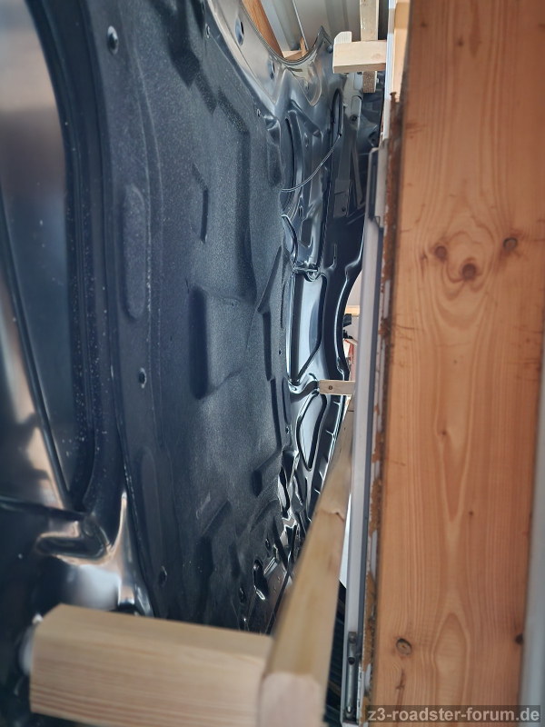

So, heute bin ich mal das Thema Wandhalterung angegangen. Im Wesentlichen habe ich es wie in Beitrag #4 skizziert umgesetzt. Dazu habe ich einen 6x4cm starken Querbalken mit einer 50mm langen M8er Schraube an die Gewinde der Haubenscharnieraufnahmen befestigt, und die Haube daran an zwei "Haken" aufgehängt. Unten habe ich eine Querlatte mit zwei Stützen für die Auflagepunkte der Haube auf den Gummipuffern konstruiert. So sollte sich nichts verziehen.
Leider habe ich bei der ganzen Aktion entdeckt, dass die Haube einen kaum sichtbaren, aber fühlbaren Längsknick auf der linken Seite hat :cry: nobody is perfect... vielleicht kann man das wieder richten. Ein "guter Karosseriebauer" bestimmt :mrgreen:

Beitragvon Zetti28 » 05.11.2025 19:28
Sieht doch gut aus. :thumpsup:
Würde auch vemuten, dass sich da eher nichts verzieht, wenn dann ggf. im Bereich der Scharniere, aber laut ETK 27kg+Lack sind ja auch keine Massen.
