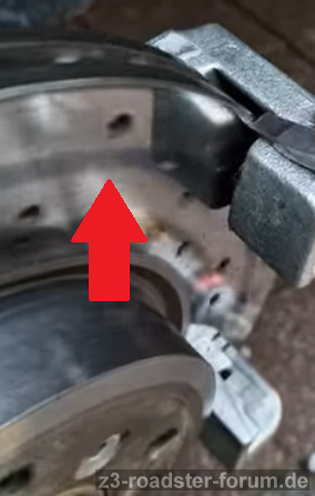

Was meinst Du mit Verfärbung? Die Scheiben ist mit einem (dunklen, hammerschlagartigen) Schutzlack versehen, sodass sie nicht so schnell rostet. Oder meinst Du die Streifen auf der Reibfläche? Die führe ich auf das Schleifen/quietschen heute den ganze Tag über zurück. Gerubbelt haben sie schon vorher.

OldsCool hat geschrieben:Was meinst Du mit Verfärbung? Die Scheiben ist mit einem (dunklen, hammerschlagartigen) Schutzlack versehen, sodass sie nicht so schnell rostet. Oder meinst Du die Streifen auf der Reibfläche? Die führe ich auf das Schleifen/quietschen heute den ganze Tag über zurück. Gerubbelt haben sie schon vorher.[...]
Zweiteres meinte ich, hab es Dir im Bild markiert.
Wie gesagt mit gelochten hab ich keine Erfahrung, vielleicht laufen die anders an. Aber das sieht mir eher nach nem typischen Überhitzungsbild aus, wo der Bremskolben hängt oder die Beläge klemmen. Wobei das dann meist über einen größeren mittleren Bereich ist (und mit einem farblich erkennbaren Übergangsbereich), aber einen so geringen einzelnen umlaufenden blau/schwarz-verfärbten Streifen hab ich noch nie gesehen.
Vielleicht hilft ja ein Einbrems-Prozedure, wobei die Menge deiner Fälle ja eher auf die Ceramic Beläge selbst schließen läßt. :mrgreen:
