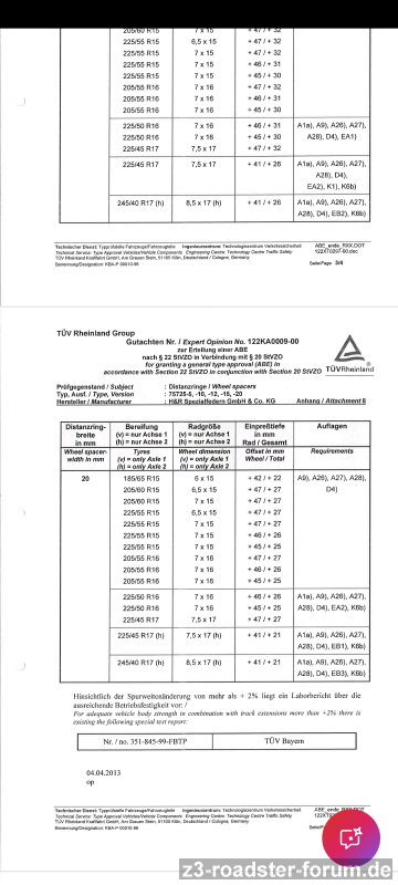

vielleicht ist der Hinweis hilfreich. Ich habe bei meinem M wegen den Fahrwerk Distanzscheiben verbauen müssen und da Stand im Gutachten von H&R die zulässige Mindesreinpresstiefe drin.
Ich habe mal nach den Z3 2.0 geschaut, die ET an der Hinterachse wurde vom TÜV Rheinland auf ET21 freigegeben und dazu gibt es auch einen Laborprüfbericht vom TÜV, da hier die 2 Prozent überschritten wurden. Ich weiß nicht wieviel deine Felgen ET haben.

bei H&R steht bei den Distanzscheiben https://www.h-r.com/artikel/?articlenr= ... iernr=4311 :
untere Einpresstiefengrenze-Vorderachse [mm]: -26
untere Einpresstiefengrenze-Hinterachse [mm]: -64
Im Gutachten steht unter Hinweis H5:
Hinsichtlich der Spurweitenänderung von mehr als +2% liegt ein technischer Bericht des
TÜV Bayern vor (Gutachten-Nr.: 351-845-99-FBTP).
Möglicherweise findet dein Prüfer in seinem Computer dieses Gutachten oder du musst es bei H&R oder dem TÜV Bayern erfragen. Ich würde eigentlich davon ausgehen, dass es dann kein Problem mehr geben sollte, aber der Prüfer hat das letzte Wort.

Das (laut Prüfer...) "Problem" daran ist: der Nachweis ist nur gültig in Verbindung mit einer Montage der Spurplatten. Das ist ja das Kuriose daran, denn wenn man seinen Menschenverstand walten lässt, dann hat man dadurch einen eindeutigen Nachweis dass die Achsfestigkeit schonmal positiv geprüft worden ist. Einsicht nehmen in den besagten Prüfbericht können Sie angeblich nicht, weil er einzig dem Kunden gehört (also in diesem Fall H&R) und ich demnach dort nachfragen muss. Die haben übrigens schon auf meine Mail geantwortet und natürlich rücken sie den Bericht nicht raus.

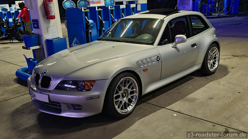

So, die Felgen sind jetzt eingetragen.
Ich habe dem Prüfer einen Haufen verschiedener Unterlagen vorgelegt, aus denen hervorgeht, dass die Achsfestigkeit gegeben ist. Davon "konnte" er leider aus diversen Gründen nichts für eine Eintragung verwenden: hier war leider null Flexibilität vorhanden, aber Aufregen bringt nix.
Das Gutachten hat nochmal 90€ gekostet, sodass ich insgesamt glimpflich davongekommen bin.
Wer jemals in eine ähnliche Situation kommen sollte: die Bescheinigung gibt es von der Firma "SCC Spurverbreiterung". Alternativ kann ich auch eine Kopie meiner Bescheinigung zur Verfügung stellen, sofern der Prüfer das gelten lässt.

So ganz ohne Bilder kann man dich garnicht beglückwünschen :mrgreen:

OldsCool hat geschrieben:So ganz ohne Bilder kann man dich garnicht beglückwünschen :mrgreen:
Einen kleinen Schnappschuss habe ich heute früh tatsächlich gemacht :mrgreen:
