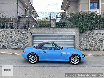

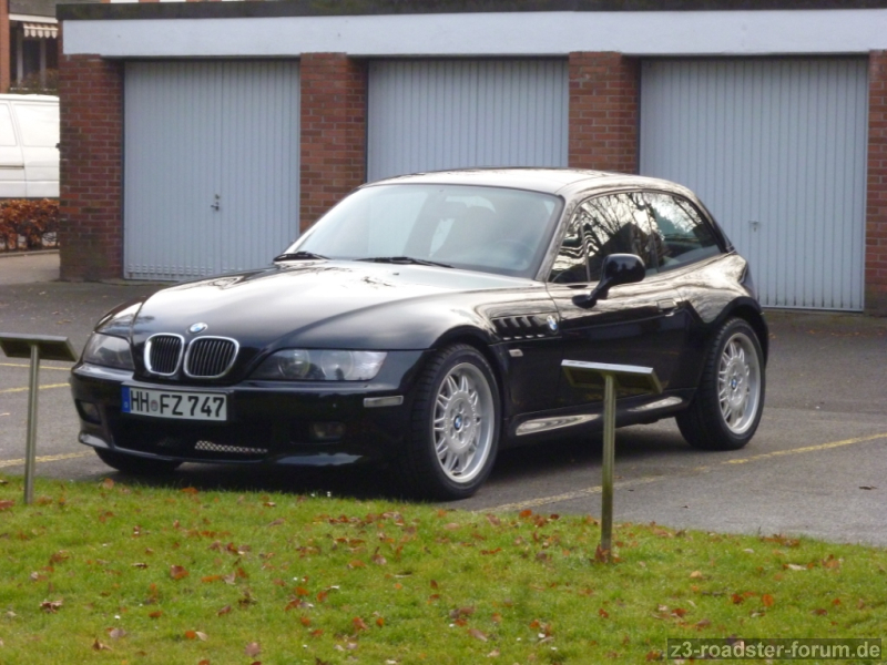

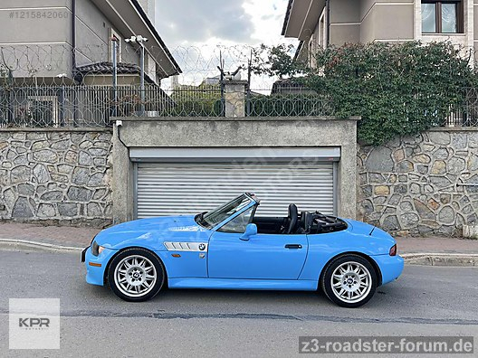

Zu den Stylig 22: "Ich hab da mal was rausgesucht". Bin mir nicht sicher, ich meine, dass sind keine originalen Styling 22 (da müsste ja Motorsport usw. draufstehen) - vermutlich OZ-Felgen im gleichen/ähnlichem Design. Es ist nicht "meiner"!...aber für den ersten Eindruck vielleicht geeignet.
Ach ja, und früher oder später wirst Du ja vermutlich auch drauf stoßen (wenn nicht schon geschehen): Da gibt es noch die Styling 78 - sehen insbesondere auf dem Facelift sehr schick aus. Nur so als Anregung (statt Styling 42).
Die folgenden Bilder beziehen sich aber wie gesagt auf die Styling 22

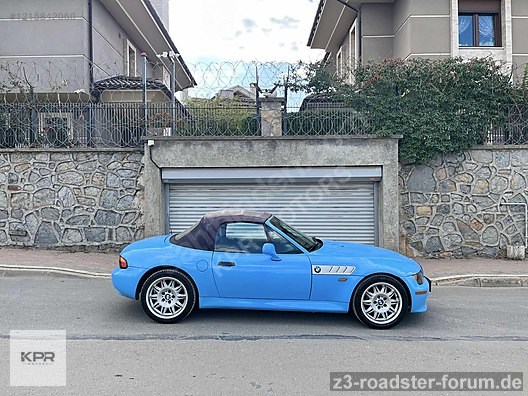

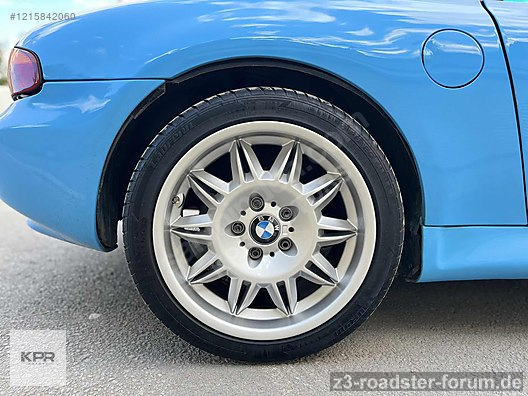

Die Styling 24 sehen ähnlich aus, und die gibt's in Mischbereifung. Die von Ralf gezeigten sind auch ähnlich, nur mehr Speichen, das sind Styling 39, ebenfalls Mischbereifung.

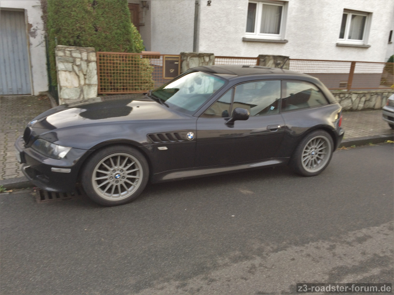

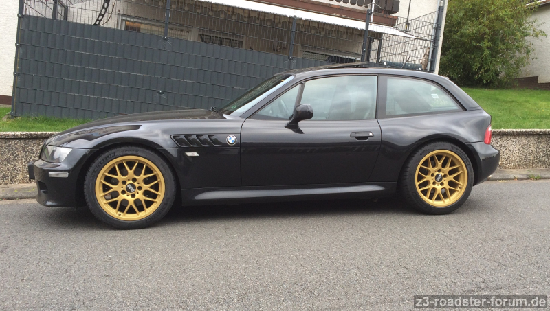

...auch wenn das Pendel inzwischen für Styling 32 ausschlägt: Da ich selbst neugierig war, habe ich noch ein bisschen geschaut und in einem anderen Z-Forum noch folgendes Bild der Styling 22 auf Coupe gefunden:

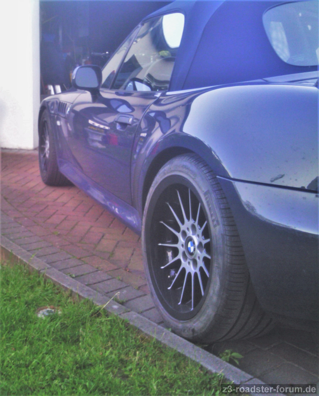

Beitragvon pat.zet » 07.07.2025 13:29

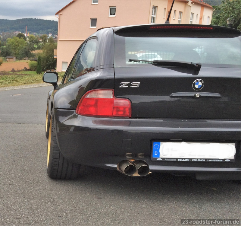

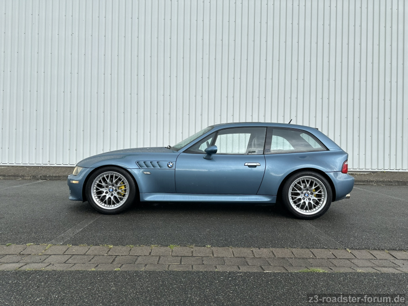

Wenn man kann sollte man dem kleinen Motor soviel last abnehmen wie möglich und BBS draufschrauben 8 KG in 9 x 17 et 32 das ist pro felge min 3kg leichter wie jede OE Felge BBS RC , RX etc und sie könne bei OE FW ohne distanzen gefahren werden.

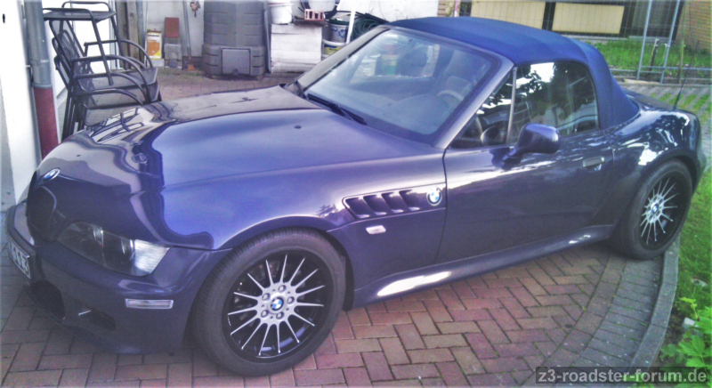

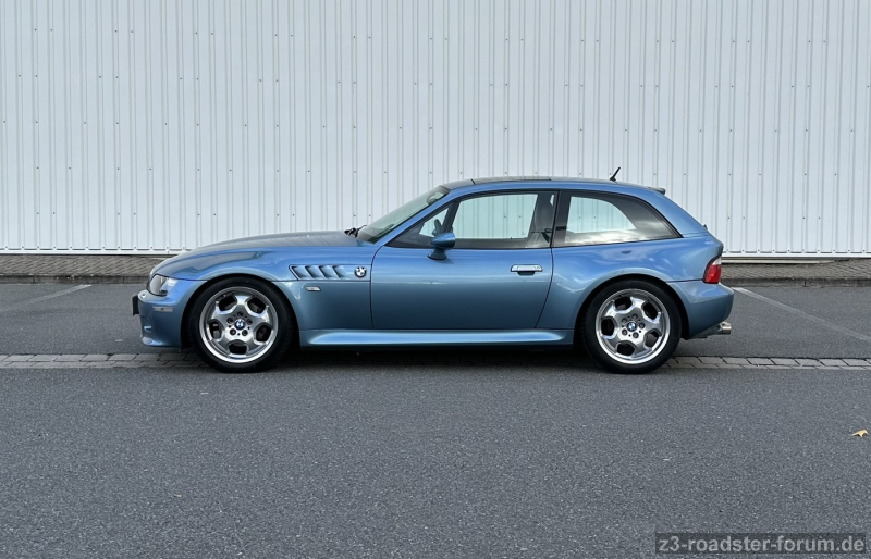

Einmal Styling 42 und 23
Zum Thema Gewicht, ja wenn Du überwiegend Rennstrecke fährst, mag das Felgengewicht eine Rolle spielen, wenn Du den Wagen aber mehr oder weniger nur im Alltag benutzt........who cares?
