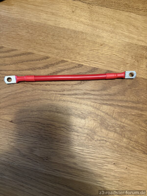

John57 hat geschrieben:Im Prinzip kannst du fast jedes Kabel nehmen, es muss nur den gleichen Querschnitt und die gleichen Anschlüsse haben.
Wobei mich wundert dass du es anscheinend schon vor Monaten festgestellt hast und erst jetzt reagierst.
Wie gesagt, aufgefallen ist es mir als ich mein Z3 in den Winterschlaf geschickt hab.
Da die Garage nicht bei mir vor Ort ist, hab ich das Thema halt auf das Frühjahr verlegt.

Das gibt's nicht als Ersatzteil. Das muss frei konfektioniert werden. Zum Glück lässt sich das wahrscheinlich leicht tauschen, weil es nur das kurze Stück zwischen Batterie und Hauptsicherung ist. Querschnitt ist 25qmm
Was mich etwas beunruhigt ist dass dieses Kabel schmort :? Da hängt "nur" die ganze Bordelektronik dran, nicht der Anlasser, der signifikant hohe Ströme zieht.
Es sei denn die Wärme kommt vom Anlasserstrom durch die Batterieklemme, die schlechten Kontakt hatte, und das Kabel wurde halt mit heiß, weil es am nähesten dran ist.

Tausch das Kabel aus.

Hallo, ich hatte das letztes Jahr auch...
Neue Kabel rein und gut.

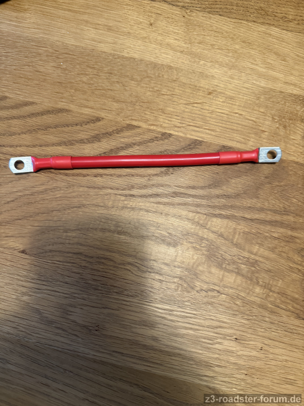

Hi Thomas,
hast Du auch nur das kurze Kabel gewechselt oder den kompl. Kabelsatz.
Ich hab mir jetzt ein Batteriekabel (20cm) das passt bestellt und tausche es aus.

Beitragvon OldsCool » 24.03.2025 22:49
Wegen 10cm Kabel? Nee...
Lieber eins machen (lassen). Bitte nicht selber mit der Rohrzange herumcrimpen, sonst sieht das bald wieder so aus. Professionell Ringkabelschuh(e) (weiß nicht wie die Sicherungsseite aussieht) draufcrimpen lassen von jemand der das Werkzeug hat (Elektriker), dann wird das auch was.

Beitragvon eisi » 26.03.2025 14:50
Der bietet genau das Kabel (Bild 6) an, das Du brauchst...

Beitragvon Gollum » 26.03.2025 18:07
Hab mir eins im Internet gekauft super Qualität für wenig Geld
