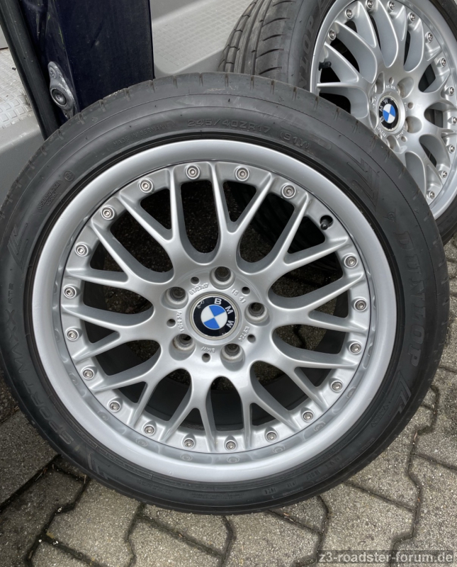

Beitragvon magge258 » 26.02.2026 15:59
Der Felgenstern wird poliert und der äußere Ring wird entlackt und anschließend neu gepulvert.

Beitragvon magge258 » 19.04.2026 14:37
Die Felgen sind fertig, aus alt mach fast neu…

Beitragvon OldsCool » 19.04.2026 14:45
Ein Träumchen :2thumpsup:
