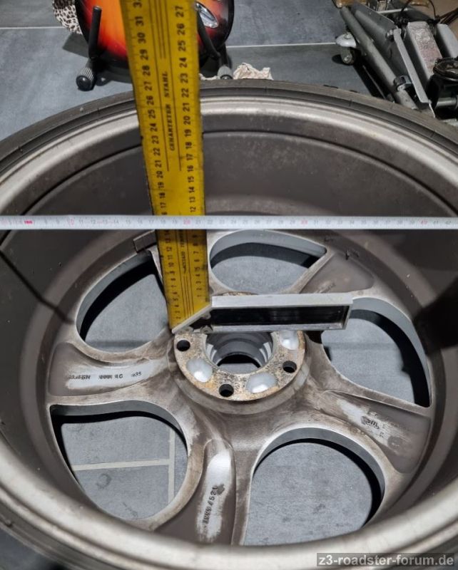

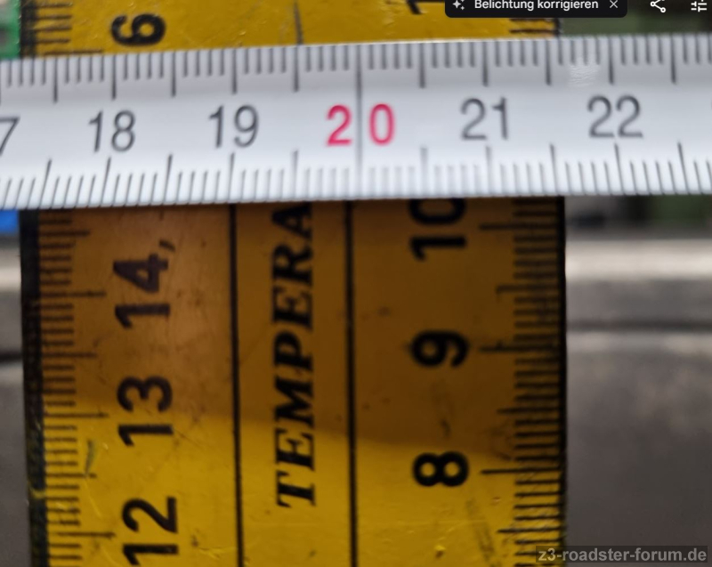

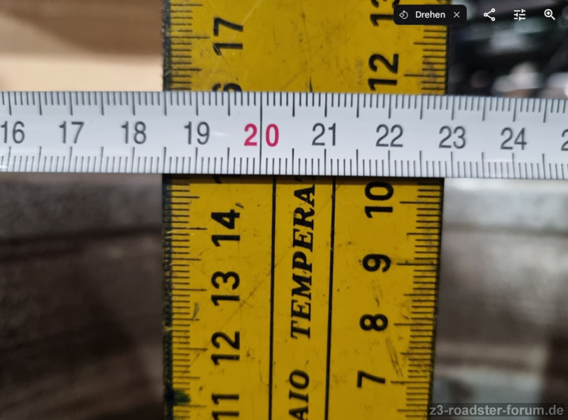

Hab mal rumgemessen:
Ergebnis : 147mm :shock:
Aber klar, die Zollangabe der Felgenbreite bezieht sich auf die innere-Maulweite und nicht auf das Aussenmaß. Da muss man die Wandstärke der beiden Fegenhörner noch miteinbeziehen.( ca 2x12 mm)
Somit hat die Messung die Rechnung bestätigt. bis auf 1mm Unterschied gleich
