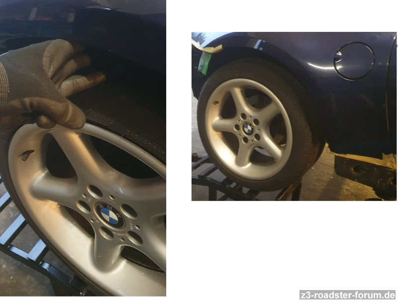

Beitragvon Zetti28 » 16.01.2025 22:40
Andi711 hat geschrieben:[.....] habe ihn abgelassen udn paar mal im kofferaum gewippt, reingesezt. handbremse los. also solte sich schon etwas gesetzt haben. [.....]
Das hat bei mir aber tatsächlich gar nichts bewirkt.
Beim Einbau von B12 Federn und neuen Unterlagen (21.5mm unten, oben serie; beide im Anschlag), Domlager, Dämpfer, Pendel, etc... sowie Beladung (50kg je Sitz, 25kg Kofferraum, nahezu voller Tank), stand der beim initialen Absetzen von der Bühne zu hoch. Kofferaum wippen mit Körpergewicht änderte nichts.
Erst beim Rausfahren mit Bremsen (vor/rück), setze sich das ganze (1-1.5 Finger).
Hab leider kein gut vergleichbares Nacher-Bild, aber anbei eins nach dem initialen Absetzen von Bühne.

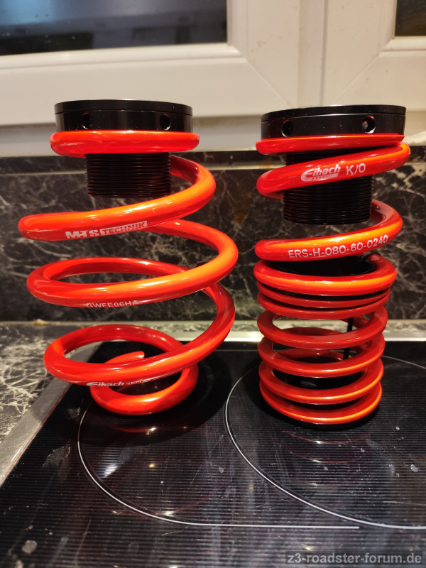

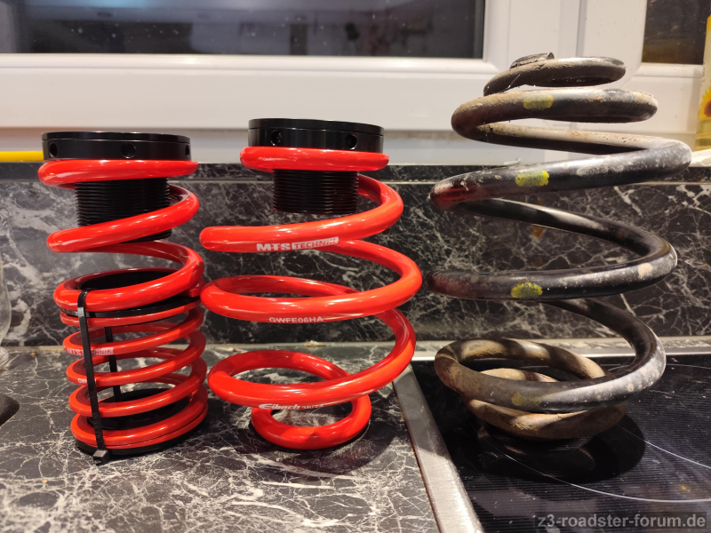

Beitragvon Andi711 » 22.01.2025 09:03
So anbei mal ein bild von den Feder von MTS, Serie feder dan die strassen feder und die race feder die 2 geteilt ist
das tiefste was ich habe sind 66cm vom boden zur radlauf mitte. ok muss auch noch paar meter fahren, hab handbremnse auf und kofferraum gewippt
mit Orgi. Z3 M felgen 17"
Also ich lehn mich nun mal aus dem fenster und behaupte mal das das Z3cp hinten legal nicht viel tiefer als 65cm geht. alleine schon bauart bedingt bei den kurzen federn.
verändert eigentlich ein Stabi auch die teife? oder nur die Steifigkeit-Verwindung.

Beitragvon Zetti28 » 22.01.2025 17:44
Nicht nur eingefedert, auch Beladen (entweder nach TIS Vorgabe, oder nach typischen Szenario wie man real immer unterwegs ist).
Den Winkel von Pendelstütze auf Stabi könnte man auch noch der Tieferlegung anpassen, aber mangels Korelation zur Differenz bietet sich die TIS Vorgabe an :mrgreen:
Wenn alles verspannt (also nicht in Normallage angezogen) mag sich das ggf. nach vielen km auch setzen, aber direkt nach dem Einbau mit bisschen vor- und rückrollen wird das erstmal nicht die richtige Höhe sein.
Führen alle Federn aus dem Bild nach Einbau zur ungefähr gleichen Höhe?

Beitragvon Andi711 » 23.01.2025 09:42
Morgen, die 2 roten Ferdern von MTS ja alle auf 66cm, die schwarze ist ja dir Orgi feder mit 68,5cm,
ja den stabi habe ich zum einbau der feder abegschraubt gehalt, dan die radaufhängugt hoch gedrückt um den dämpfer und den stabi wider einzubauen.
werd mal den stabi abschrauben dan fahrzeug auf den boden lasen ca 70kg gewicht in den koferraum rein sehen was sich tut und dan den stabi im beladenen zustand festschrauben
Zetti28 hat geschrieben:Nicht nur eingefedert, auch Beladen (entweder nach TIS Vorgabe, oder nach typischen Szenario wie man real immer unterwegs ist).
