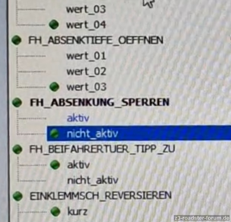

Beitragvon OldsCool » 18.12.2024 20:26
Es wurde angefragt ob/wie das mit der Codierung der automatischen Absenkung beim Öffnen der Türen funktioniert. Ich war mal eben in der Garage... :mrgreen:
Die Absenkung lässt sich in 3 Stufen bis etwa 15mm programmieren.
