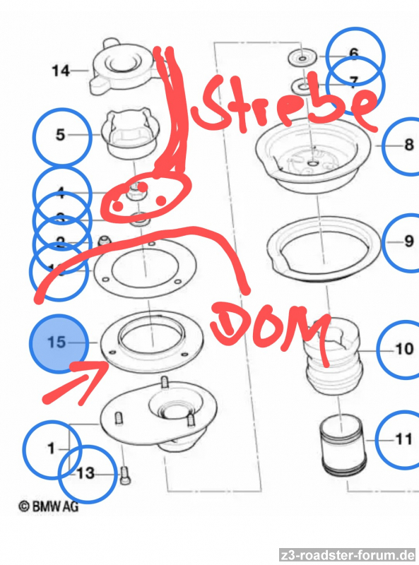

kurze Frage zum Verständnis
Die Domlagerverstärkung vom Z3 M wird oben auf den Dom gelegt und dann die Domstrebe darüber ?
Dazu sind dann unbedingt die längeren Schrauben nötig ?
Diese zu wechseln dürfte nicht so einfach sein Richtig ?

Beitragvon Domi-2.0 » 11.12.2024 11:03
Nein, die Verstärkungsplatte kommt direkt auf das Domlager. Zwischen Dom und Domlager kommt dann noch die Papierdichtung.

Beitragvon OldsCool » 11.12.2024 14:40
So sieht das aus mit Verstärkung unter dem Dom und Domstrebe (=Verstärkungsplatte oben) über dem Dom. Quasi ein Sandwich, beidseitig verstärkt.

Beitragvon TopDownCruiser » 16.12.2024 22:33
OldsCool hat geschrieben:So sieht das aus mit Verstärkung unter dem Dom und Domstrebe (=Verstärkungsplatte oben) über dem Dom. Quasi ein Sandwich, beidseitig verstärkt.
Gruß Steffen
Danke für deinen Vorschlag Steffen. Also die Verstärkung klingt für mich auch sinnvoll. Mein Domlager ist mittig und sieht nicht so aus wie auf dem Bild. Um längere Schrauben einzusetzen müsste ich die alten Schrauben ausbohren? Klingt so nach ner Pfusch Methode.
Wie tauscht Ihr die Bolzen am Domlager aus?

Beitragvon OldsCool » 16.12.2024 23:38
Nope, die Abbildung zeigt ja auch das exzentrische M-Domlager, beim AG-Z3 gibt's die Verstärkung ja nicht.
Domlager musst du tauschen gegen eins mit längeren Bolzen. Dazu gibt es an anderer Stelle eine Empfehlung von den Domlagerexperten. Wird sich sicher einer melden :)
Gepfuscht wird nix.
