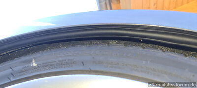

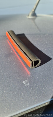

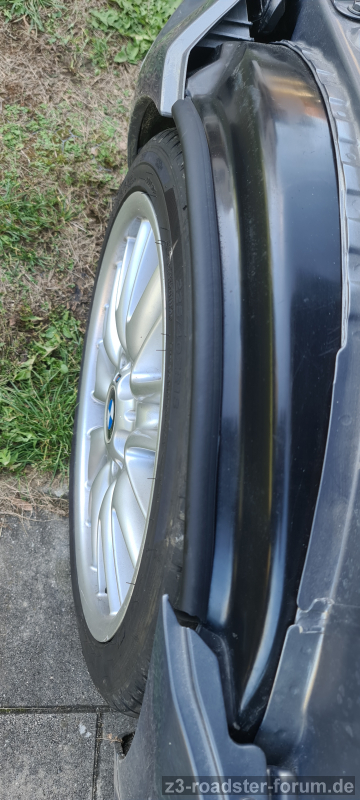

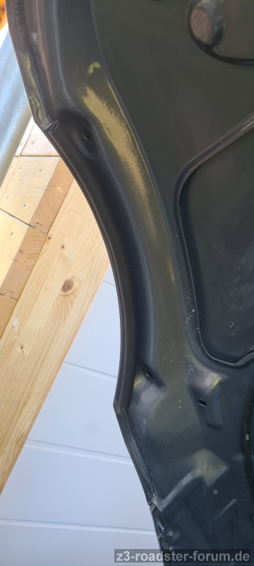

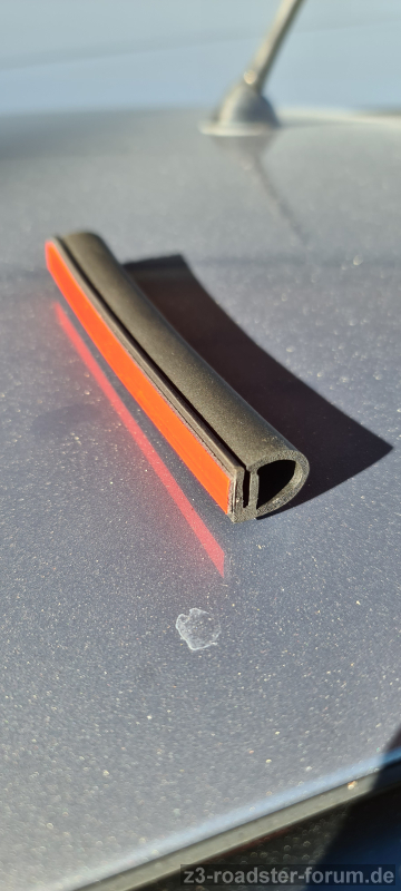

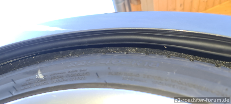

Beitragvon eisi » 17.10.2024 15:40
Ich habe das heute mit einer neuen Türdichtung gemacht.
Profilmaterial Meterware
An die Radhausschale eine Seite...
...und an die Motorhaube die andere Hälfte
Von unten im geschlossenen Zustand

Beitragvon eisi » 17.03.2025 15:08
Das ist die Türdichtung unten vom letzten 5er-Modell.
Der Teil, der an der Türfalz unten klebt.
Gibt es auch aus dem Zubehör, deutlich günstiger :wink:
