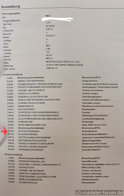

Beitragvon eisi » 19.06.2024 17:59
Das, was "Uwe HB" anbietet, sind echte M-Technik-Federn vom Sportfahrwerk; siehe Bild!
Sonderausstattung S704A
