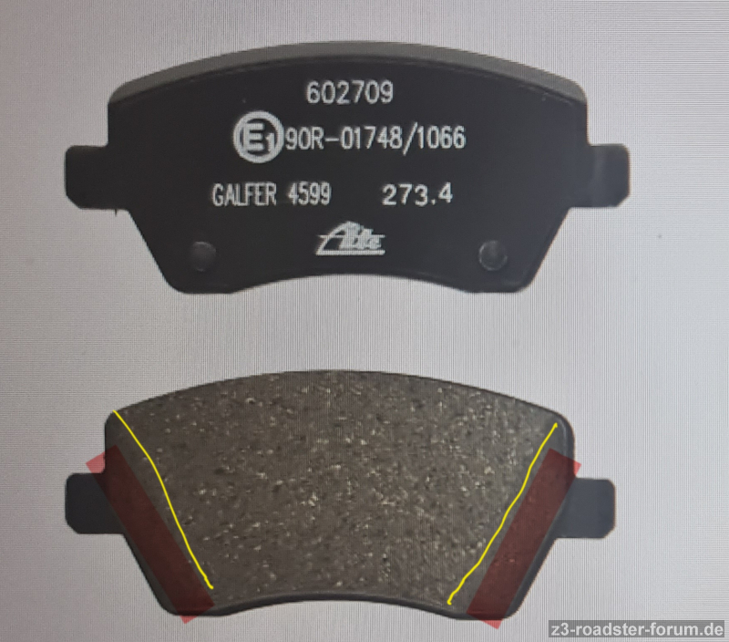

Übrigens sind die angegebenen Maße ohne die Abschrägung angegeben. Die gestrichelte Linie zeigt die wahre Größe und die ist definitiv kleiner !
