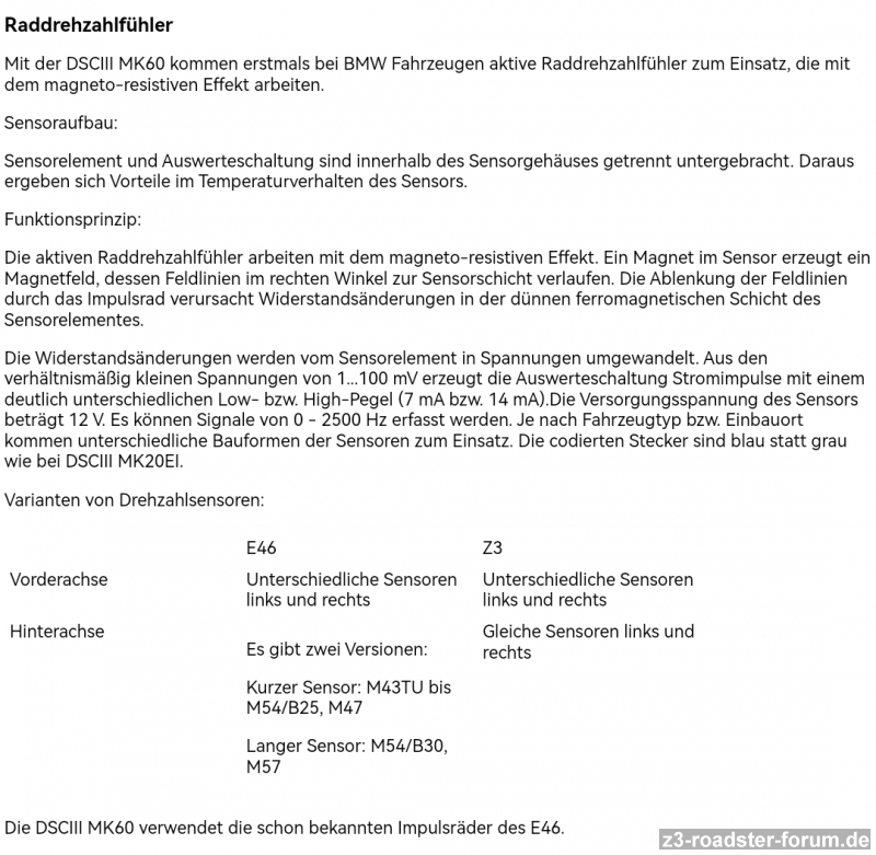

Die ABS-(und frühen DSC III) Sensoren haben vorne 3 Anschlüsse, 2 für den Sensor (Spule), und eine extra Masseverbindung (ich vermute im Sinne einer Schirmung).
Die (späteren) DSC MK60 Sensoren kommen ohne aus und sind nur 2polig.

ich glaube mich zu erinnern, das es bei BMW Sensoren mit grauem und schwarzen Stecker gibt, zweipolige als passiv und dreipolige als aktive Sensoren. Man erkennt den Unterschied in den Istwerten, die passiven werden erst ab 7 km/h aktiv.

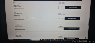

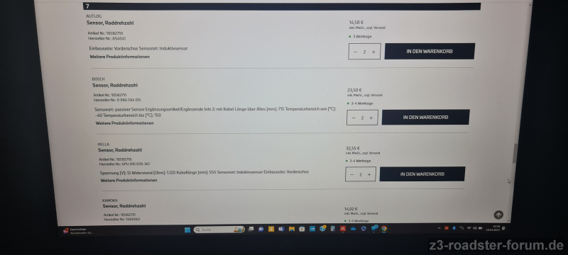

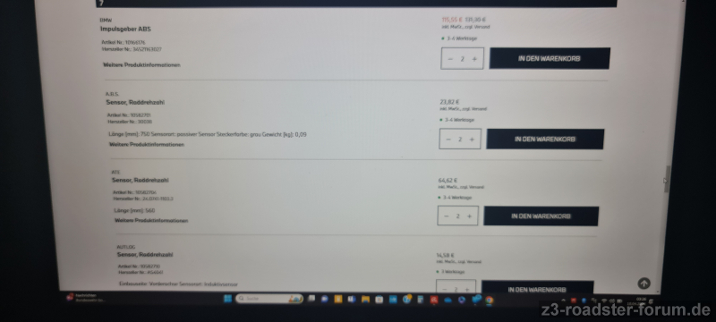

Eben habe ich noch gesagt, ich suche die Teile selbst raus, dann passen sie. Jetzt sehe ich in deinem Screenshot aber, dass der Z3 vorne 2 verschiedene Sensoren hat. Komisch irgendwie. Bei Leebmann24 habe ich genau einen angezeigt bekommen und da dann den (einen!) Bosch Sensor bestellt.
Statt den "BMW Impulsgeber ABS Artikel Nr.: 10166176 Hersteller Nr.: 34521163027 115,55 €" habe ich den bestellt: "BOSCH Sensor, Raddrehzahl Artikel Nr.: 10582711 Hersteller Nr.: 0 986 594 015 Sensorart: passiver Sensor 23,50 €"
Finde da keine Unterschiede an der Vorderachse.

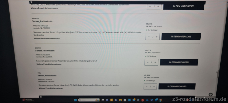

Wenn ich den leebmann aufmache, dann zeigt mir der für Deinen 1.9er aktuell 9 verschiedene Sensoren an.
Aber jetzt nichts für ungut: Warum wird denn ein Zubehörteil genommen, wenn bekannt ist, dass bei Elektronikkomponenten eigentlich nur die von :bmw: funktionieren... :roll:
Der Preis, ok - aber das Problem-Gesch.... wenn es nicht funzt wär bzw. ist mir zuviel; ich kauf nur die originalen Teile und das Ding rennt.

Hallo Steffen , hier liegt das Geheimnis !!! Super und ganz lieben Dank, denn das erklärt ja alles - es ist ein aktiver Sensor !
Hallo Eisi,
"Aber jetzt nichts für ungut: Warum wird denn ein Zubehörteil genommen, wenn bekannt ist, dass bei Elektronikkomponenten eigentlich nur die von :bmw: funktionieren... :roll:"
man darf bei den Sensoren nicht Äpfel mit Birnen verwechseln - passive Sensoren sind relativ simple Teile ( kann man problemlos mit dem Multimeter durchmessen) , die bekommt man für ein paar € und die funktionieren auch , aber bei den aktiven Sensoren ( da ist noch eine Portion Elektronik im Sensor verbaut - das mit dem durchmessen kannste da meist vergessen ) wird es teuer und leider hat BMW quasi in der laufenden Produktion von passive auf aktive Sensoren umgestellt - was ja leider zu diesen Irritationen führt - aber Oldshool konnte das ja mit dem Dokument aufklären - noch mal Danke ! ich war schon echt nahe am Selbstzweifel :?
