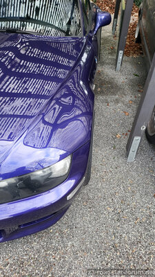

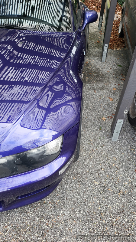

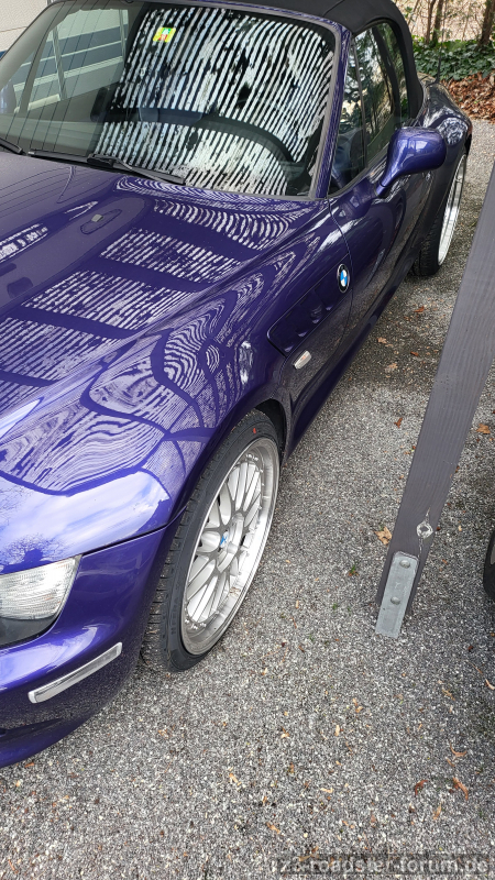

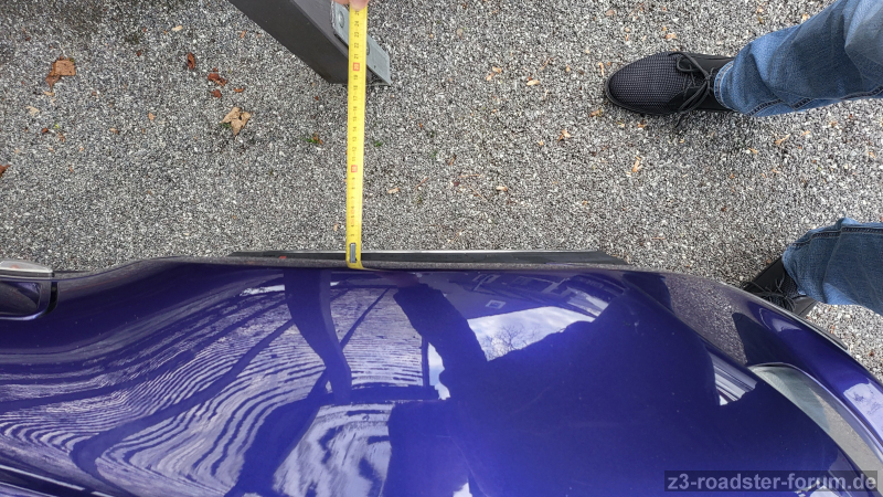

Anbei sieht man gut wie die felge raus steht, es schleift nichts auch nicht beim verschränken.
Grundsätzlich sieht es auch nicht stimmig aus.
Ich habe mir nun zum Testen die M Domlager bestellt. Wenn das nicht funktioniert muss man mal weiter schauen.
Ich bin erstaunt wie gut die 19 zoll Felgen fahren. Es ist nur etwas "härter" als 17 Zoll styling 18 mischbereifung.

Felgenhorn und Reifenflanke kann rausschauen.
Das Profil muß abgedeckt sein und es darf nicht schleifen beim Verschränken.
Gibt ja genügend extreme "Dosenöffner" bei den Tuningveranstaltungen zu sehen. Da schauen teilweise die Felgenhörner mehrere Zentimeter raus und man wundert sich, dass der Reifen dicht ist auch auch hält ... zumindest bis zur Eisdiele :lol:
