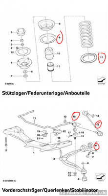

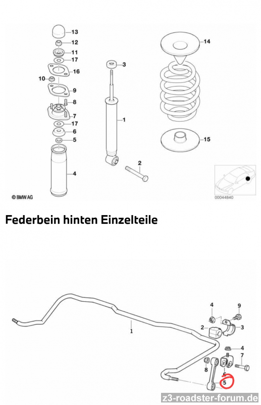

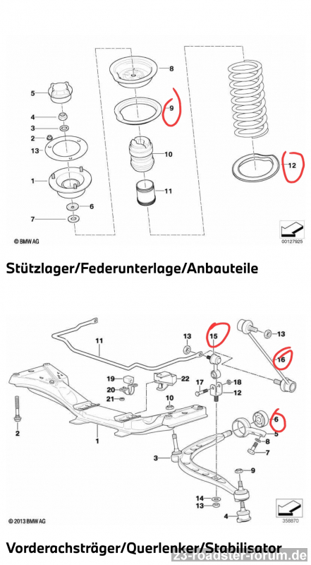

Kurz und bündig:
- Domlager VA + HA
- Federtellergummi's VA
Aus Erfahrung auch
- alle Pendelstützen/Querlenkerlager/etc (s. Bilder)
Meist macht sich der Verschleiß erst durch die neuen Dämpfer bemerkbar.
