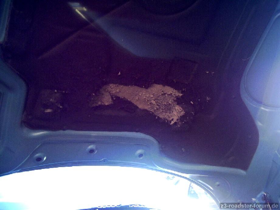

jetzt habe auch ich die Freude, mich mit einem Marder zu beschäftigen. Habe mich, dank Eurer Informationen, für den Einbau eines Conrad-Produktes entschieden. Eine neue Matte habe ich schon bestellt (65€ plus MWSt.).

Beileid, daß es Dich jetzt auch erwischt hat! Welchen Ausschnitt zeigt das Foto? Kann mich gerade nicht genau orientieren :?

das Foto zeigt die Motorhauben-Dämmmatte.
Habe sie inzwischen erneuert. Marderschreckeinbau erfolgt nächste Woche. Hoffe nur, daß das kleine Miststück bis dahin Ruhe gibt.
Erwähnenswert wäre noch, daß es ganz offensichtlich viele Mardergeschädigte gibt, denn bei meinem "Freundlichen" lagen einige dieser angefressenen Matten herum. Vielleicht setzen die "Freundlichen" ja selbst diese Biester aus, quasi als eine neue umsatzorientierte BMW-Marder-Züchtung. :wink:

habe Dir hierfür auch einen Baumarkt Tipp :2thumpsup:
Hol Dir dort ein Stück feines Drahtnetz, bau die neue Dämmatte nochmal aus, leg sie auf das Netz, übernehme die Kontur und bau sie zusammen mit der Matte an den Befestigungspunkten wieder ein.
