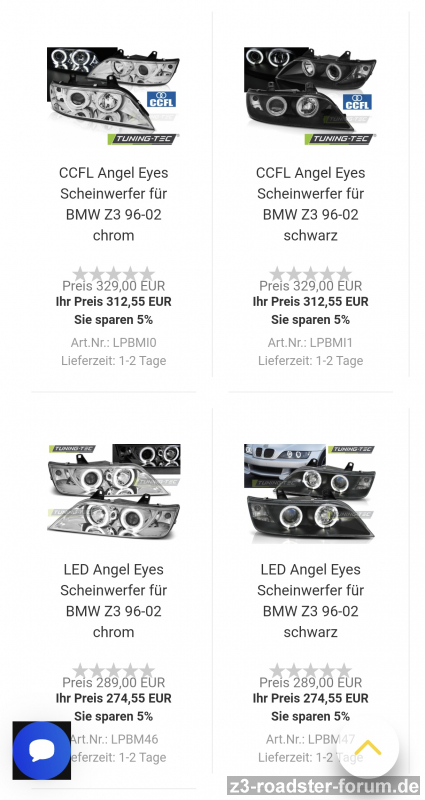

Die Nachrüst-SW mit LED habe ich auch. Die haben ein E-Prüfzeichen. Kann man als Ersatz in Erwägung ziehen.
Nachteile:
Schwache LED-Ringe und bei dem begrenzten Bauraum "bricht" man sich fast die Finger bei der Lichteinstellung und dem Wechsel einer Blinkerbirne.
Ansonsten kann man die Steller für die Höhenverstellung wieder verwenden und oberhalb kann auch die original Standlichtbirne eingesetzt werden, wenn nicht im Stoßfänger vorhanden.

Sorry das es so Offtopic ist.
Sind das diese aus diesem Thema erwähnten?
Licht ist eine Katastrophe - Tipps?
Bin auch am überlegen meine originalen Scheinwerfer mit den Angel Eyes Scheinwerfern zu tauschen da ich das Licht vom Z3 eine Katastrophe finde.
Licht soll auch viel besser werden, nach dem tausch.
Die Originalen wandern dann in meinen Ersatzteil Karton.

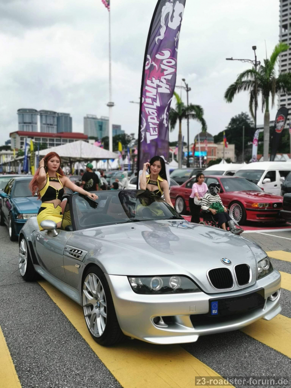

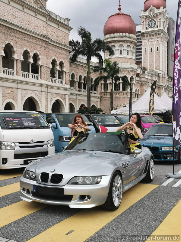

Alternative Scheinwerfer
Beispiel
Beispiel 2

Moin,
wenn schon die Angel Eyes, dann die CCFL Version. Dort sind die Ringe wesentlich heller. Ich fahre sie z.B. als Tagfahrlicht, wie es bei den BMW-Modellen vor 10 Jahren üblich war. Ich hatte damals schon gewechselt, weil mir gute gebrauchte bzw. neue vor 10 Jahren schon viel zu teuer waren.
Ich würde jetzt aber nicht sagen, daß das Fahrtlicht von H1 im Vergleich zu H4/H7 wesentlich heller ist. Nach meiner Meinung ist es aber auf keinen Fall schlechter.
Der Bauraum der Scheinwerfer ist exakt gleich groß. Bei den Angel Eyes fehlen aber leider die nach oben verlegten Justierschrauben. Deshalb ist das Einstellen etwas fummeliger (Tipp: Beifahrerseite Wischwassertank und Fahrerseite Luftfilterkaster abbauen, wenn man sich nicht die Finger brechen will).
Uwe

Ich bin die Angeleyes eine Weile gefahren während die originalen zur Überarbeitung im Keller lagen. Allerdings nie bei Nacht :lol: Daher kann ich zum Licht nicht viel sagen....
Aber schlechter kanns fast nicht mehr werden. Wie das Einstellen funktionieren soll hab ich mich auch schon gefragt :enraged:
Was auf jeden Fall nötig ist, ist eines der Blinkerkabel zu verlängern (ein Stück einlösen). Das ist nämlich auf einer Seite zu kurz.

Sehe ich auch so wie Uwe.
Ich hätte es nicht besser beantworten können.Ich habe die Schwarzen gekauft .

Die Nightbreaker für die H1 Angeleyes Scheinwerfer kann ich gut empfehlen in der Winterzeit.
Wer es etwas halblegal angehen möchte (die 4300k Farbtemperatur fällt nicht auf) -->
