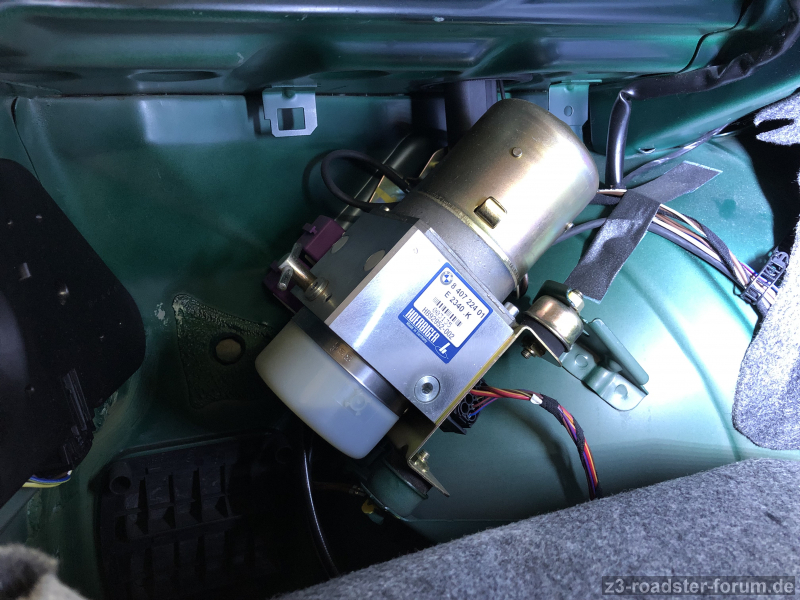

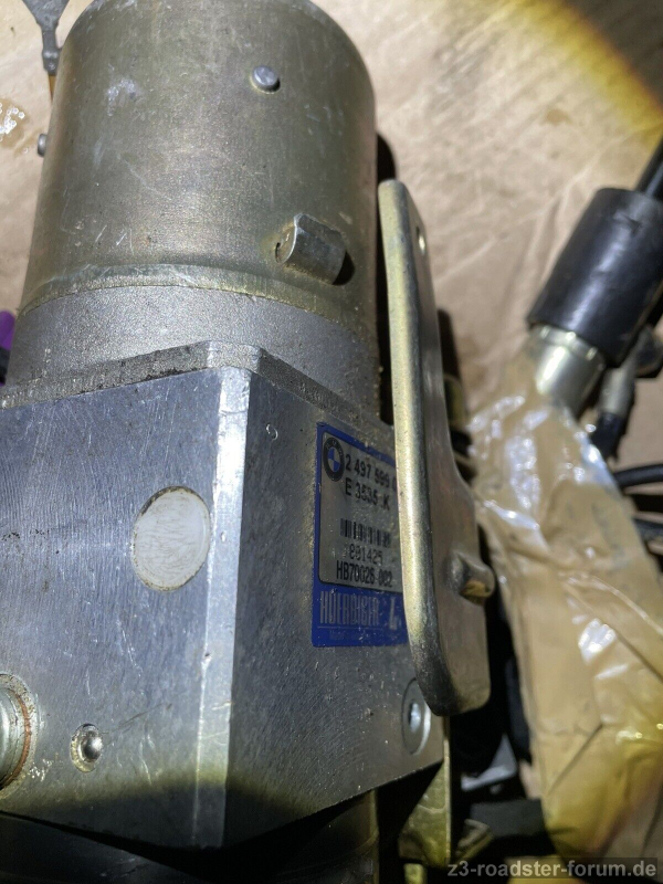

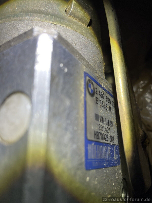

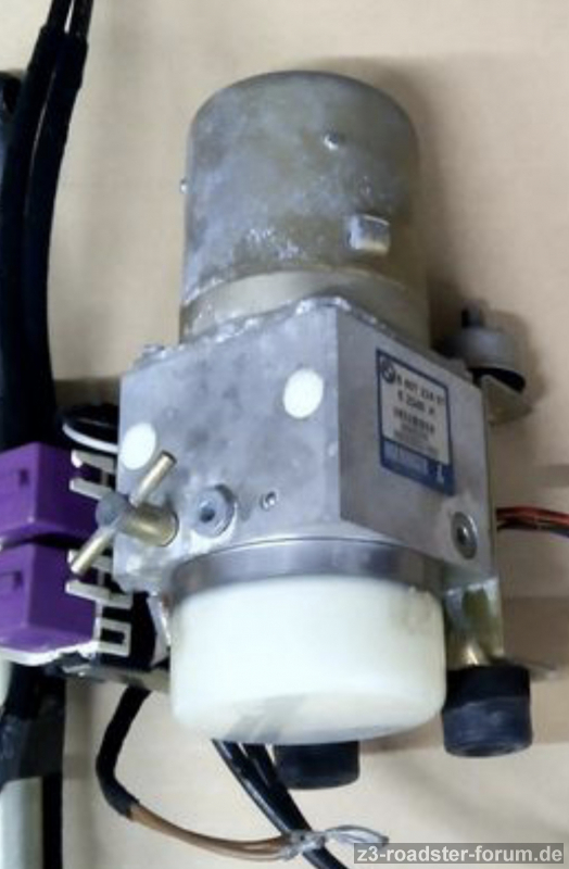

Ich meine mal eine andere Version gesehen zu haben ...
Sollte aber die passende für den 1997er sein. Sieht nur nicht mehr besonders gut aus. Das Metall angegriffen ... oder täuscht das auf dem Foto ?

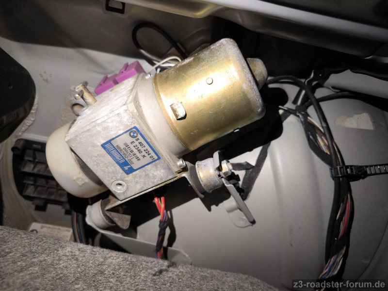

Meine 97er sieht so aus:

Ja das Metall ist angegriffen.
Ist schwierig Hydraulikzylinder in gutem Zustand zu einem guten Preis zu finden.
Der hier aus England zum gleichen Preis sieht aber glaub deutlich besser aus.
https://www.ebay.de/itm/225915762468
Mein jetziger sieht aber auch nicht so gut wie deiner aus.
Hast du den mal warten lassen ?

Das sieht mir einfach nach schlechter Pflege aus. Dazu gehört auch dass das Auto trocken steht und/oder die Dichtungen (in dem Fall wahrscheinlich Antenne) rechtzeitig getauscht werden, bevor regelmäßig Wasser eindringt. Aber das kennst du ja von vorne unter den Sitzen :pssst:
Gruß Steffen
Beiträge: 7756
Registriert: 05.06.2019 14:08
Re: Hydraulisches Verdeck defekt
Beitragvon Mach2.8 » 20.12.2023 01:38
Der Zustand hat sicher was mit Wasser im Innenraum zu tun.
Ich habe erstmals die Verkleidung abgenommen, als ich die Dichtung dieses Jahr der Antenne neu gemacht habe.
Sieht unter allen Verkleidungen sauber und staubfrei aus ...
Der ZZZ steht in der Garage, kommt so gut wie immer nur bei gutem Wetter raus.
Die Vorgänger-Besitzerin hat das auch so gehalten. Der ZZZ war ihr besonderes Schmuckstück. Sie hatte Tränen in den Augen als ich den abgeholt habe.
Sie hat auch die Interessenten abgecheckt, ob die ihres Zetti würdig sind ...

die antennendichtung, der fuss war bei mir auch spröde und undicht...

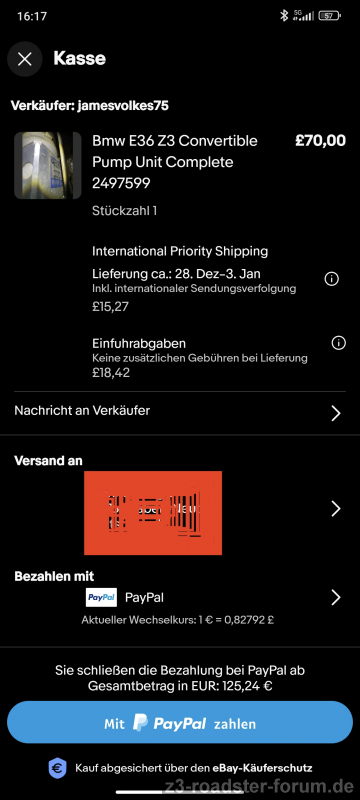

Ich hab dem aus England erstmal ein Preisvorschlag geschickt.
Bei ebay kann man ja drei Preisvorschläge schicken bevor man den Artikel kaufen muss zum regulären Preis.
Auf meine vorgeschlagenen 70£ (80,91€)kommen noch 20,26£ (23,42€ )Versand und 24,32£ (28,11€) Einfuhrabgaben drauf.
Falls er ihn ablehnt dann kaufe ich den Artikel für seine geforderten 100£ also 115,95€.

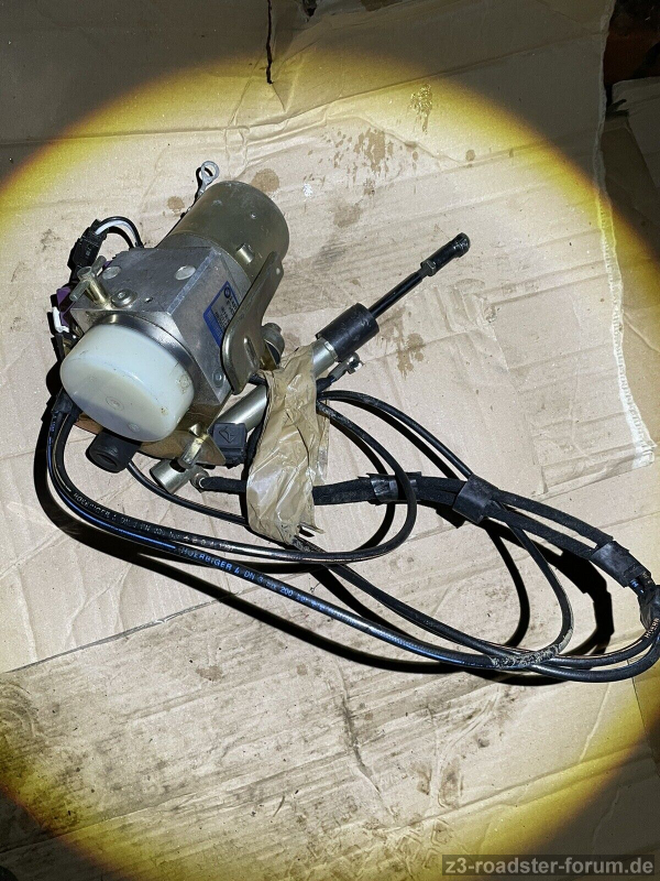

Artikel sieht deutlich besser aus als der vom Ebay Kleinanzeigen Verkäufer für 150€. :thumpsup:
Der Verkäufer von Ebay Kleinanzeigen wollte nicht unter 150€ für den Artikel. :thumpsdown:
Den Tipp von @Hoschi werde ich mal beherzigen und vor dem einbau bei einem Mobiler Hydraulik Service beide Schläuche tauschen lassen.

Der Verkäufer aus England hat den Preisvorschlag akzeptiert.
Mein Pumpenproblem ist somit gelöst.
Insgesamt hab ich jetzt 125,24€ bezahlt.
Zusätzlich hab ich in einem Instandsetzen der Pumpen und Zylinder eine gute Anleitung zum Wechseln gefunden.
