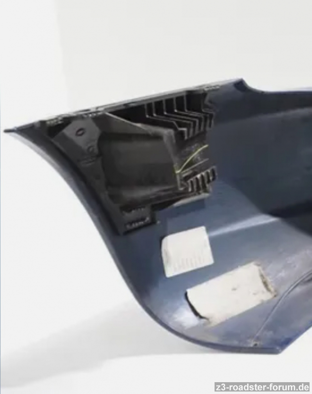

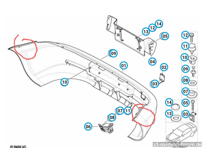

Re: Anbauteile Stoßfänger hinten
Beitragvon bubilein » 22.08.2023 14:11
Hier mal eingekringelt:
Beitragvon eisi » 22.08.2023 16:09
Die Teile sind mMn mit der Stoßstange verschweißt.
Sollten die fehlen, dann wird's schwierig...
Zur Not von einem Unfallteil "ausbauen" und in die Außenhaut von Deinem mit z.B. Scheibenkleber festkleben.
