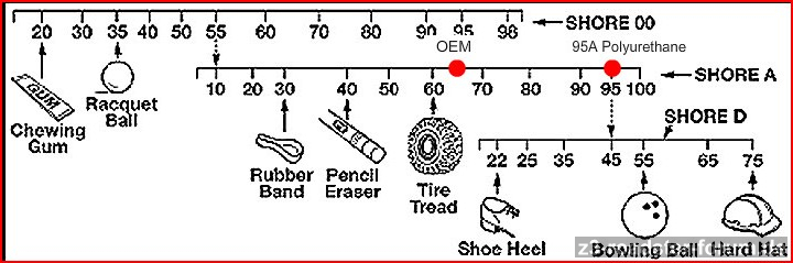

Aber wer fährt mit seinem Z3 in einem Wettbewerb ? ( ich nicht )
Rennsport ist eine ganz andere Nummer , viel Extremer was auslegungen betrifft und noch mehr einschränkungen der Nutzung :!:
Daher sollte man sich bei Strassenauto frei machen von den Bezug Rennsport, in dem zusammenhang würde ich auch an fast keiner stelle die 95 Shore lager einbauen :idea:
Bei 80 Shore sehe ich da schon einen Präzisierungs Vorteil ohne grossartige Zerstörung der Blechsubstanz !
Eine kleine Einordnungshilfe :

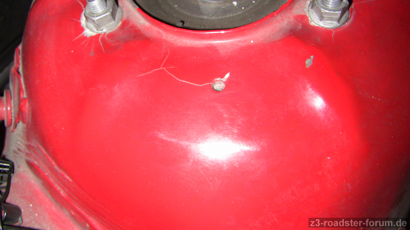

Beitragvon mhjd60 » 04.08.2023 18:11
Hallo allerseits,
zunächst herzlichen Dank für die vielen Hinweise und Ratschläge. Sie habe mich darin bestärkt nun in absehbarer Zeit die Verstärkungsplatten einzubauen. Anbei seht ihr auch ein Foto, auf welchem die Rissbildung ( Dies war vor der Reparatur) deutlich zu erkennen ist. Ich möchte darauf hinweisen, dass das Fahrzeug ein M-Fahrwerk ab Werk verbaut hat. Im Lauf der Jahre wurden die Originalkomponenten (Stoßdämpfer, Stützlager, Pendelstütze, usw.) zwar ersetzt, jedoch hat die Rissbildung bereits vorher eingesetzt. Jedoch nur am rechten Radhausdom. Der linke ist 100%ig o.k.. Ansonsten sind keine Verstärkungen oder sonstige nicht originale Komponenten verbaut. Der Z3 wird auch eher gemächlich bewegt. Außergewöhnlich Belastungen aufgrund der Fahrweise können ausgeschlossen werden. Ich hoffe diese Rissgeschichte nun in den Griff zu bekommen.

Beitragvon pat.zet » 05.08.2023 05:55
Hallo
ist das wirklich eine Riss bildung des Blechs ?
das sieht eher wie risse im Lack aus, gerade um die Mutter :roll: , hast du auch Fotos während der " bearbeitung" gemacht, wo man das blanke Blech gut erkennen könnte ?
Hatte das Auto mal erkennbaren einen Unfall auf der rechten seite ?
Denn das wäre sehr ausser gewöhnlich :wink:

Beitragvon mhjd60 » 05.08.2023 10:52
Hallo Pat,
leider liegen mir keine Fotos von der Reparatur vor. Ich kann Dir aber versichern, dass die Risse nicht nur oberflächlich waren sondern tief in das Metall gegangen sind. Eine Sache, die mir damals auffiel war, dass sich die Risse radial von den Verschraubungen bilden. Das angeheftete Foto ist eher noch zahm. Bezüglich eines Unfalls ist mir nichts bekannt. Fakt ist aber, dass da vorne einmal lackiert wurde, was aber auch andere Gründe haben kann. Ansonsten habe ich trotz sorgfältiger Prüfung im vorderen Bereich nirgends Hinweise auf einen Unfall finden können. Aus den Reaktionen der anderen Forumsmitgliedern entnehme ich aber, dass die Rissbildung bei meinem Fahrzeuge eher ein Einzelfall ist.

Re: Verstärkungsplatte 31 31 2 489 795
Beitragvon OldsCool » 05.08.2023 12:52
Reicht ja wenn er einen aufs Rad bekommen hat. Z.B. Bordstein mitgenommen etc...
