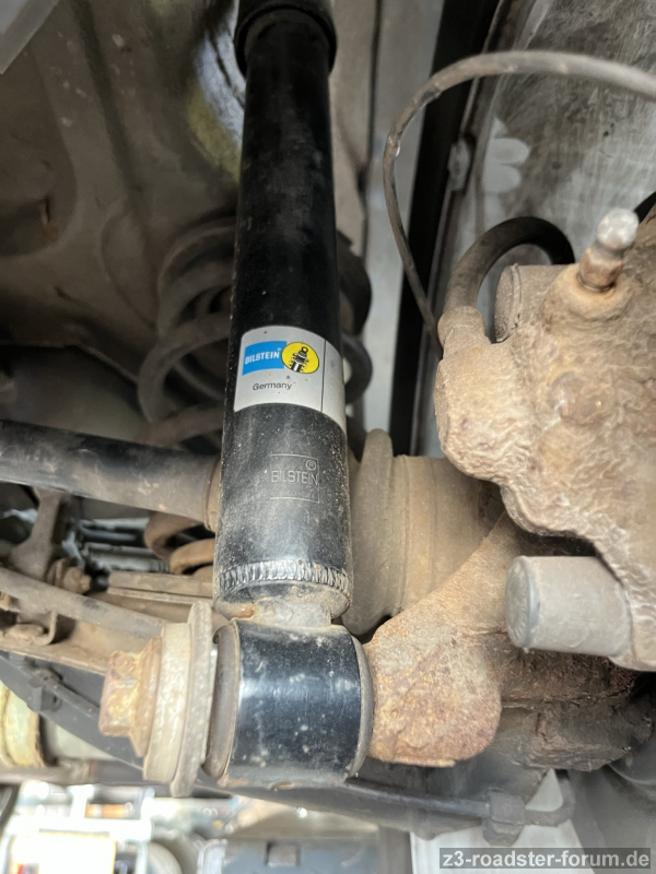

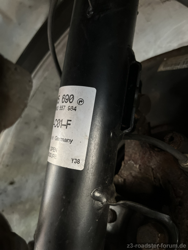

Hatte heute beim Reifenwechsel die Kiste auf der Bühne. Vorne scheinbar original BMW und hinten Bilstein. Teilenummern konnte man nicht mehr gut erkennen. Fotos anbei. Vielleicht hat ja jemand ne Idee. Hinten Bilstein und 58839 lesbar
Dämpfer vorne. BMW?

OK gefunden
"B4 Gas Stoßdämpfer Hinterachse 19-158839"
Vorne sieht es nach Sachs aus: 115590 rechts und 115689 links.
