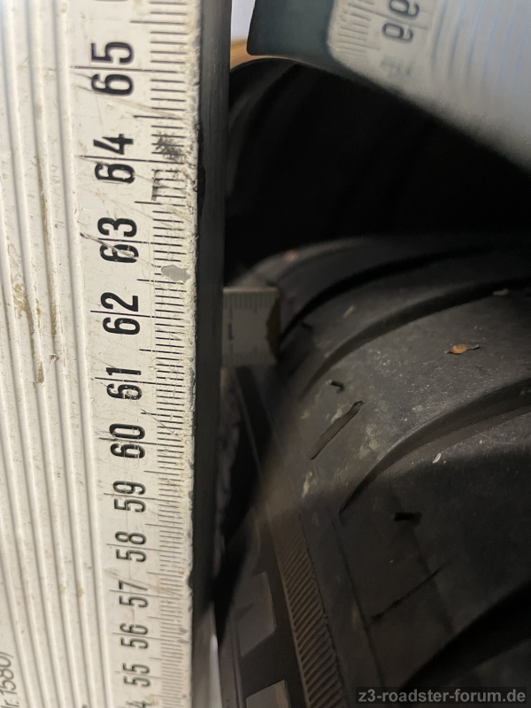

Zum Vergleich ein Foto mit 8x17"ET36:
Die Wasserwaage liegt unten und oben am Reifen an. Abstand zum Kotflügel außen 3mm. Abstand zum Profil 12mm, abzüglich der 3mm Luft, also 9mm.
Das mit Michelin, die schon zu den breitesten Reifen gehören.
Eingetragen sind auch die AEZ 8x17"ET34 mit der gleichen Bereifung 225/45/17. Auch da schleift nix. Laut User hier im Forum geht ET30.
Allerdings gibt es wohl auch Fertigungstoleranzen bei den Zetti.

Ist das auf dem Bild die VA oder HA?
Ich kann es leider nicht genau sehen?

Foto ist von der Vorderachse, 8"x17"ET36 mit 225/45/17
zur HA am FL1,8er kann ich leider keine Aussage machen. Sollte aber dem 2,8er VFL gleich sein.
HA sind es 9"x17"ET26 mit 245/40/17 und hat noch Platz für mehr. Siehe meine Galerie.
