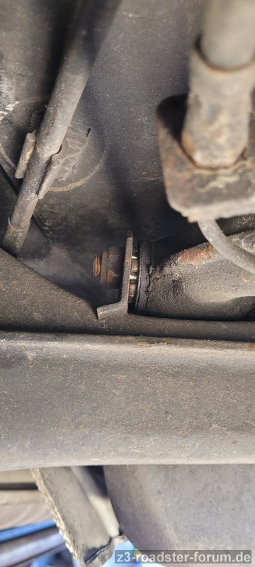

Beitragvon mikexxl » 04.08.2023 15:24
Moin,
war gerade in der Werkstatt zum "begutachten".
Das ist hinten verbaut:
Sind doch die richtigen, oder?
Nun zu der Frage des Mechanikers:
Wie soll er den Sturz damit verändern? Er kann doch nur die Spur damit einstellen.
Danke für Euer Input.
Viele Grüße aus der blühenden veregneten Lüneburger Heide
Michael

Re: Erfahrung Korrekturbuchse HA
Beitragvon Holger_ZZZ » 04.08.2023 21:00
Damit wird die Vorspur korrigiert. Gab es auch von BMW zum Ausgleich von Fertigungstoleranzen.
Sturz bleibt unberührt davon.
Auf dem Bild sieht es so aus, als wären es die exzentrischen und verstellbaren PU Buchsen
Holger_ZZZ
Alter: 41
Beiträge: 546
Themen: 6
Registriert: 29.01.2018 18:56
Z3 roadster 2.8 (1997)
Beitragvon OldsCool » 04.08.2023 21:08
Whaaat??? Mein Lieber... Der Einbau dieser Lager dient IN ERSTER LINIE der Sturzkorrektur! :shock:
Gruß Steffen
