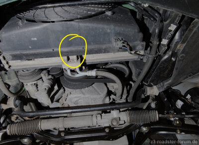

Also ich hab vorhin unter dem QP auch keinen finden können, diesen Halter habe ich beim E36 / 5 gehabt weil dort die leitung vor der Servo liegt und eine Kühlschlange irgendwo oberhalb , der Z3 hat die schlange ja vorm kühler

Hallo eisi, der hat 6 Töpfe.
Habe aber offensichtlich eine andere ausführung als benötigt.

Nochmals an eisi,
Hallo die von dir gelb eingeringelten Leitungen sind die Ölkühlleitungen vom Automatikgetriebe.
[https://www.z3-roadster-forum.de/forum/download/file.php?id=35769&t=1]
Diese ist auf beiden hier gezeigten Skizzen nicht drauf.

Vielen Dank euch allen für die Hilfe und den staubigen Einsatz! Auch wenn das Rätsel nicht gelöst ist, werde ich dann den Schlauch auf dem Lenkgetriebe mit einer custom schelle befestigen. Auf dem von Steffen verlinktem Video sieht es exakt danach aus. Womöglich ist das ETK hier einfach falsch und ich hätte diesen Winkel garnicht kaufen müssen.
