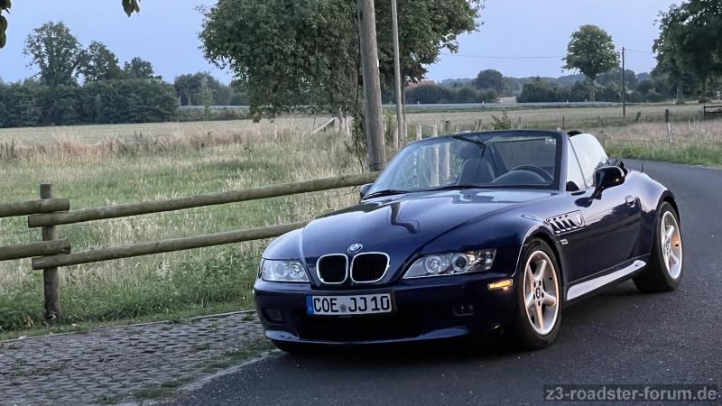

So kann es aussehen mit Mischbereifung 225 vorne, 245 hinten plus 30mm Distanzen. Vorne ohne.
Zudem allerdings das Bilstein B12 verbaut, sprich 30mm tiefer als Serie.

Aber Kanten hinten bestimmt bearbeitet?
