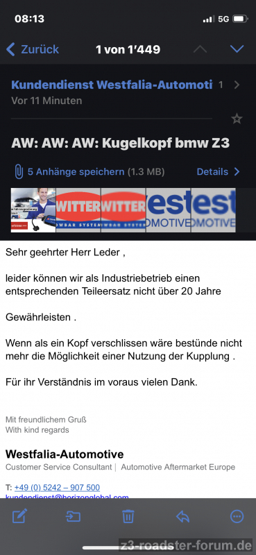

Leider ist das nicht der fall
Die nummer 303 149 wird seit dem jahr 2012 nicht mer produziert von westfalia
Bmw schweiz und deutschland hat keine mer und ist nicht lieferbar auch westfalia deutschland ( der produzent ) sagt ist nicht mer möglich diese zu bekommen und eine andere die passt und zugelassen ist für diese nummer gibt es nicht.
Theoretisch kann man jede kupplung von westfalia mit dem typ a-50 benutzen, die passen alle aber die sind nicht zugelassen leider

Beitragvon Pennywise_Stunts » 11.07.2022 07:14
