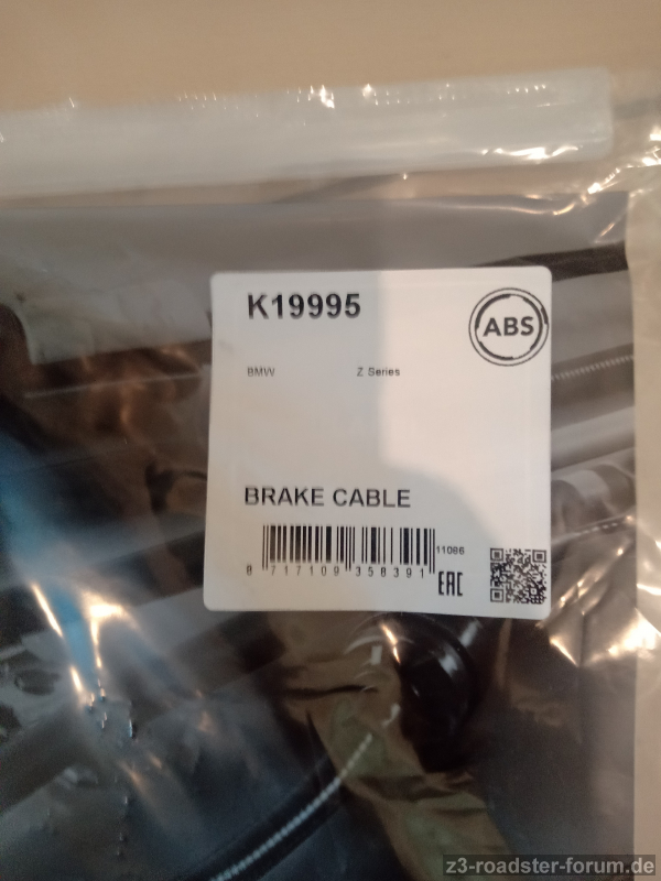

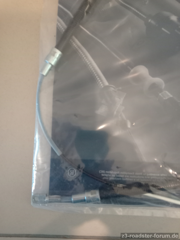

Beitragvon Sergio » 25.03.2022 17:24
Habe mir Handbremsseile zur Probe von ABS bestellt und die sehen jeher wie die originalen aus. Zumindest haben diese keine Kunststoffummantelung um die Hülse. Leider kenne ich die Soll-Maße nicht, da ich die Teile erst nächsten Winter einbauen wollte.

Beitragvon Ole » 25.03.2022 17:29
Hi,
wir haben letztes Jahr auch die von A.B.S. verbaut und mir wäre nicht in Erinnerung geblieben, dass es da Probleme gab.
Gruß Sven
