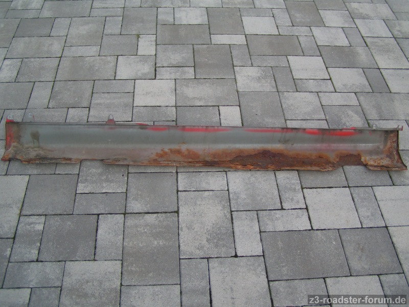

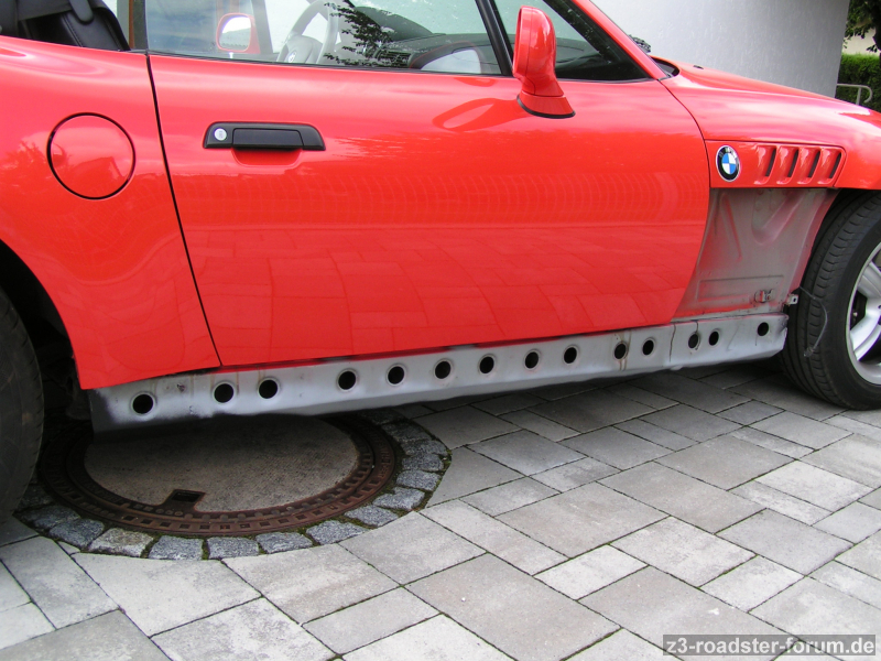

Schwellerverkleidug
Schweller
Unter der Schwellerverkleidung ,was von Dir Hauptrahmen genannt wird,sprechen wir von einer Blechstärke von ca.3 mm!!!!
Ich persönlich kann mir nicht vorstellen das so ein Teil von einem Laien so ohne weiteres nachzubauen und einzuschweißen ist.
Da braucht es schon entsprechendes Werkzeug und Erfahrung .Das wäre selbst für Fachmänner eine Herausvorderung.
