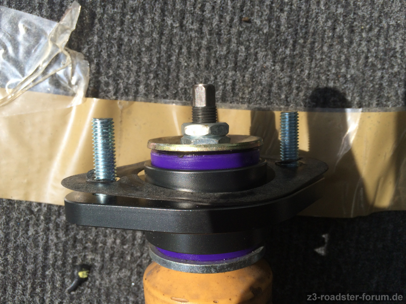

Noch ein Tipp :idea:
, das V3 ( oder jeder Dämpfer HA ) funktioniert besser wenn man die HA Domlager gegen ordentliche PU lager Tauscht , damit bekommt man mehr mechanischen Grip da das Gummilager nicht mehr 15 mm ungedämpft in der Vertikalen arbeiten kann sondern nur noch max 3- 5 mm, damit hält der Dämpfer das Rad zuverlässig am Boden , kein trampeln bei beschleunigen , kein versetzen auf Wellen in Kurven , damit auch ein besser händelbares Verhalten in kurven , wenn der Wagen übersteuert ist es homogener.
Das ist kein Schnäppchen aber das geld wert ( Power flex Lila reicht ) wenn man Gummi bevorzugt bekommt man diese bei Driftking

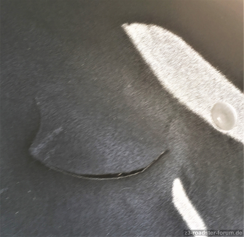

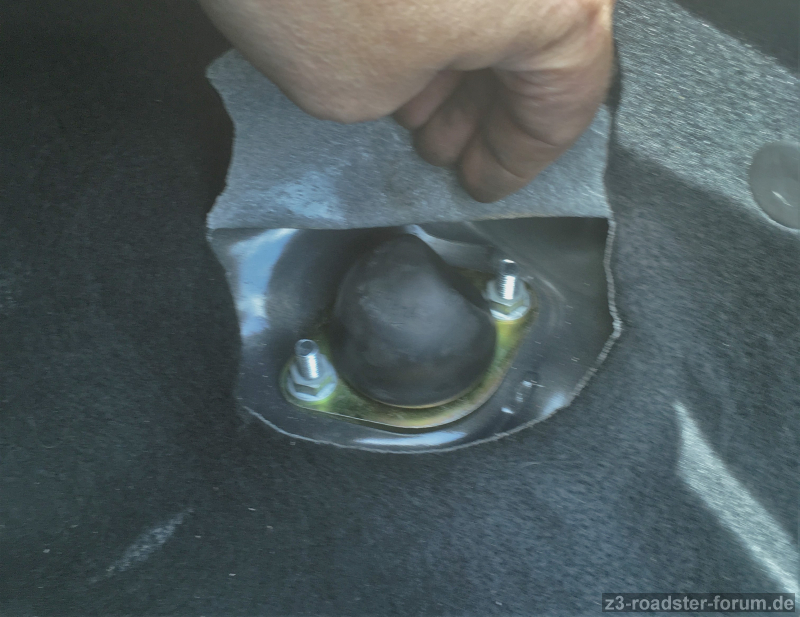

Der schnitt ist sicher geschmacksache , aber wenn man die Dämpfer nach einer Fahrt einstellen möchte, war mir das lieber an statt jedesmal dei Platik nieten zu lösen und den Teppickh vorzuklappen

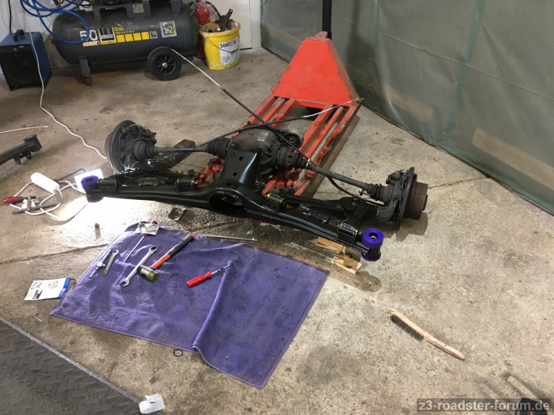

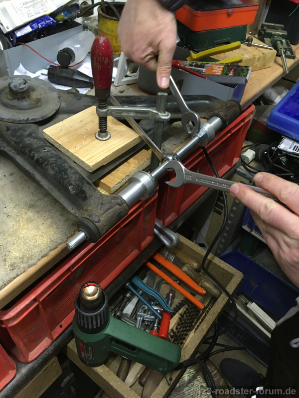

…und wenn wir noch dabei sind, noch ein weiterer essenzieller Tipp für die HA, auf alle Fälle die exzentrischen, verstellbaren Powerflex Schwingenlager zur Sturzkorrektur an der HA verwenden.
An der VA die seitenverkehrten exzentrischen M Domlager für mehr Sturz (keine Ahnung, ob das beim M auch klappt…), warum das alles?
Ziel sollte sein an der VA mehr Sturz als an der HA zu bekommen, damit das Heck schon mitlenkt und die Fuhre nicht einfach nur untersteuert. Weil die E30 HA des Z3 bei Tieferlegung sehr starken Sturz bekommt, ist das gar nicht so einfach, daher die exzentrischen, verstellbaren Schwingenlager an der HA… :wink:
