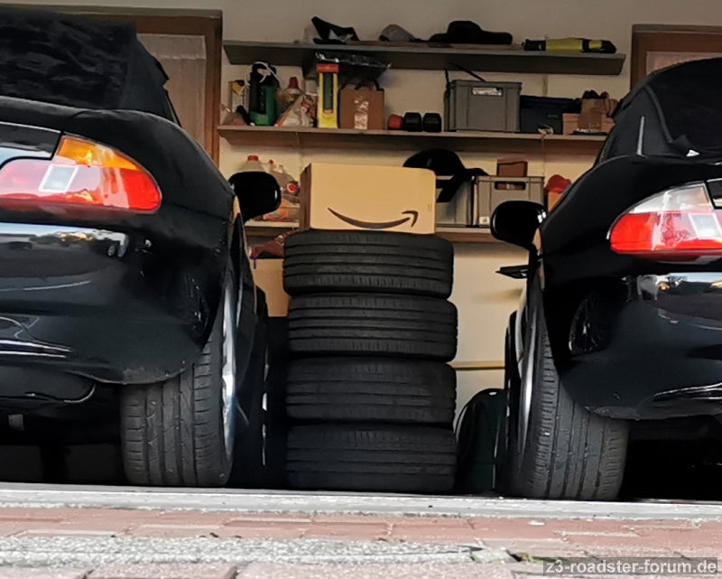

Beitragvon OldsCool » 09.12.2021 22:02
Als ich ihn im April geholt habe dachte ich fast die Achse ist gebrochen, so hing der in den Seilen (auch vom Sturz her). Durch die Federunterlagen hat sich das extrem verbessert. Ich denke wenn man mit Hängearsch fahren möchte, kommt man um die exzentrischen Lager nicht drum rum. Aber so geht's ganz gut, siehe eisi.
Der Unterschied zur Normallage ist aber schon krass...
