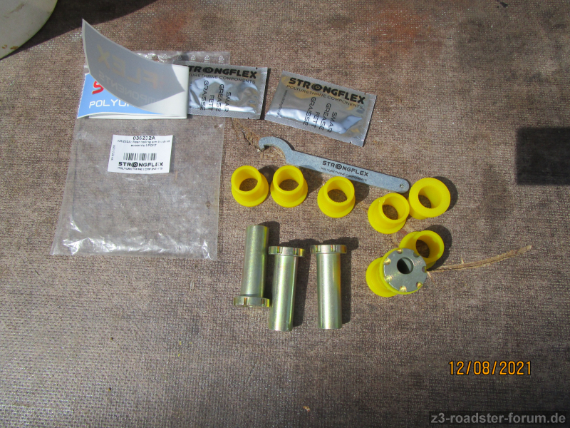

Beitragvon 325i vfl » 12.08.2021 12:45
Die Lieferung aus Polen ist angekommen. :thumpsup:
Qualität ist augenscheinlich gut.
Der E30 hat bereits mehreren Jahren rote Strongflex verbaut, nur eben keine verstellbaren.
Über die Suchfunktion habe ich sogar noch einen Rabattcode über 5% gefunden. Trackdayforum5
Der Einbau wird aber noch etwas dauern, da ich die Achse erst noch "schön" machen muss.

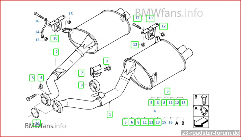

Beitragvon pat.zet » 11.09.2022 13:22
eisi hat geschrieben:Servus!
Bei der "M"-AGA sind die Rohre der ESD separat aufgehängt und dort könnte in dem Gummi der Aufhängung der Stutzen anstehen.
Diese Aufhängung der Achse ist verstellbar - schau mal bei Gelegenheit dort nach, ob genug Spiel in alle Richtungen vorhanden ist.
Die AGA ist ja an der Karosse im bereich des Achsträgers abgehängt , evtl istda ein Gummi Platt, dann
schlägts im bereich der Achse von unten dagegen .
