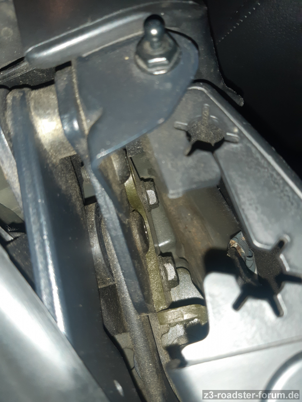

Re: Verdeck Gasdruckfeder (manuell)

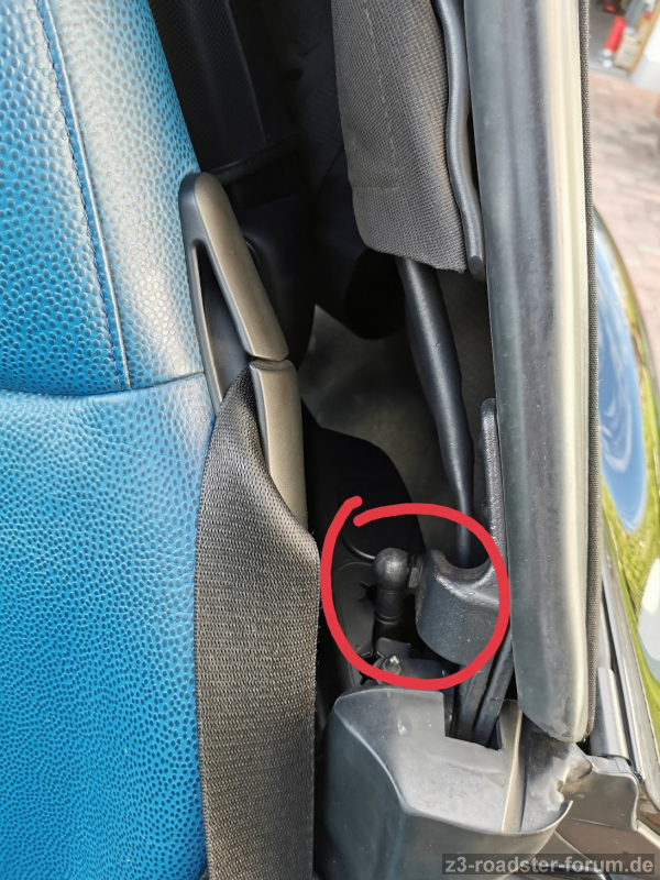

Beitragvon OldsCool » 29.05.2021 18:37
Da spitzt der obere Kugelkopf vom Dämpfer raus. Fahrerseite.
Beitragvon stonie128 » 29.05.2021 19:48
Danke fürs Foto.
Definitiv nicht vorhanden.
Die Kunststoffclips im Gestänge hab ich grad nachgerüstet,
Da war auf einer Seite noch ein kleiner Rest drin.
Was wohl als nächstes fehlt :shock:

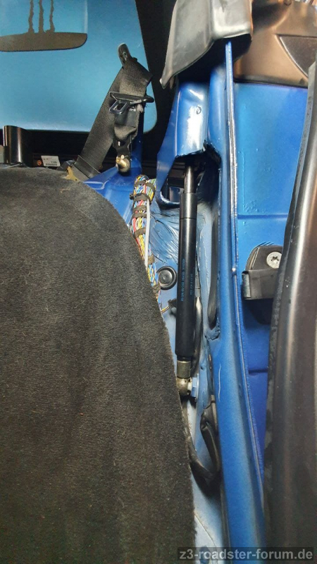

Beitragvon roadzzzter » 30.05.2021 21:35
Davon hab ich auch ein Foto gemacht - man weis ja nie wann man es braucht. Ich denke der Moment ist gekommen :wink:
Gasdruckfeder Fahrerseite (Zustand bei offenen Verdeck)
Hier ist auch die 570er verbaut. Ich denke aber auch, dass diese bei mir defekt ist, da ich von deren Funktion die letzten bald 11 Jahre nichts gemerkt habe und auch das übliche "Gasdruckfedergeräusch" hier nicht zu vernehmen ist.
Aber: Die Funktion fehlt mir persönlich im Alltag nicht :roll: :pssst: :arrow: :thumpsup:

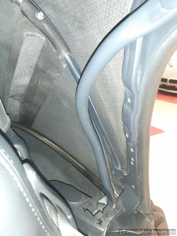

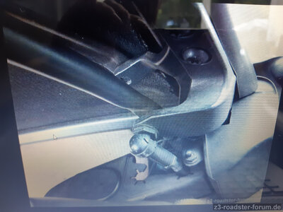

Beitragvon stonie128 » 05.06.2021 17:46
Ich hab mich mal auf die Suche gegeben, wo das Teil bei mir hingehört.
Irgendwie komme ich da nicht weiter.
So sieht es aus.

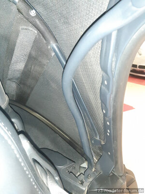

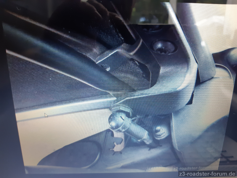

Beitragvon stonie128 » 05.06.2021 17:48
Da finde ich auch nichts zum durchstecken.
Fehlt da so einiges oder ist das gar nicht vorgesehen ?
Beitragvon stonie128 » 05.06.2021 19:55
Dann würde auf jeden Fall so was wie ein Winkelstück am Gestänge fehlen
und da ist nach unten keine Aussparrung wo ich die Gasdruckfeder durchstecken könnte.
Das Foto hab ich im Forum gefunden.
Die Position wäre etwa klar.
Aber keine Aussparrung :enraged:

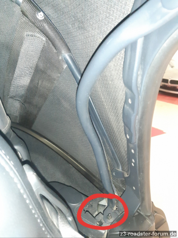

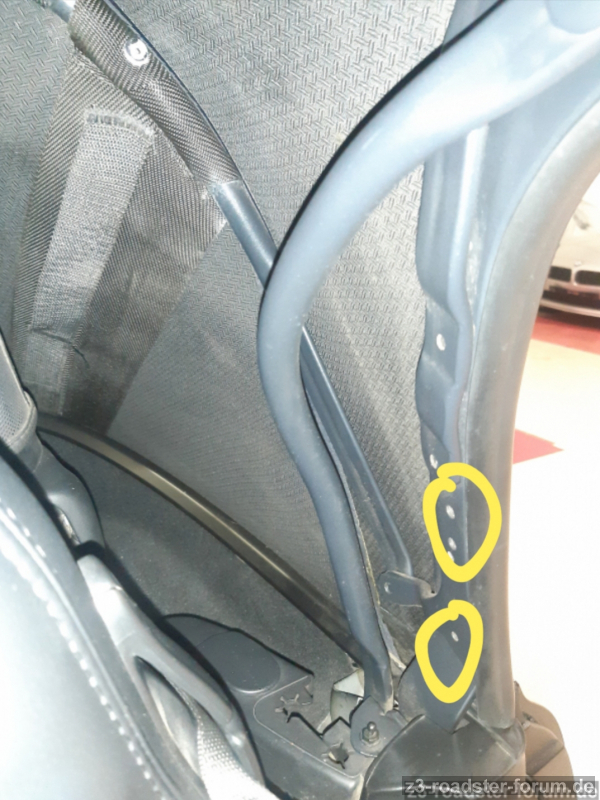

Beitragvon eisi » 05.06.2021 20:11
Ja, es fehlt die Befestigung. Siehe Bild
Hier sind die Befestigungsbohrungen markiert
Beiträge: 10849
