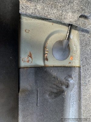

wirtschaftlicher totalschaden ist ein wenig weit hergeholt, auch wenn ich deine große enttäuschung beim anblick verstehe.
ich würde es sofort machen lassen, nicht weiter einreissen, abrechen, ausreissen lassen.
stellt für eine karosseriebude überhaupt kein problem dar. deine möglichen vorarbeiten, unterbodenschutz abtragen...
ich denke bei den kosten ... bis zu eus 1500.--

Danke für die Einschätzung hoschi. Das Auto wirds überleben, aber für MICH ist es ein gefühlter monetärer Totalschaden :?
Und noch sind weitere technische Wehwehchen am Antrieb ja nicht ausgeschlossen. Grundsätzlich kann ich alles was man mit Schrauben zerlegen und wieder zusammenbauen kann selbst richten. Das sind dann halt nur Ersatzteilkosten.
Aber sowas Gravierendes war nicht eingeplant im Budget... vor allem weil genau so eine Reparatur meine Möglichkeiten bei Weitem übersteigt und ich auch niemanden an der Hand habe, der mir sowas zum Freundschaftspreis macht. Am Meisten ärgert mich, dass das Auto so auch erstmal nicht wirklich fahrbereit ist. Beule in der Tür... unschön, muss mal beseitigt werden, hat aber keine Auswirkungen auf den Fahrspass. Aber so ein Sch.... :enraged:
Da sind wir wieder an dem Punkt wo man feststellt, dass eine Drogensucht doch billiger gewesen wäre als dieses Hobby :pssst:
Aber genug der Jammerei. Irgendwann ist das Problem gelöst und dann steht mein persönlicher Traumwagen vor der Tür.
Alle weiteren Tipps wie ihr das bei euch gelöst habt mit dem gleichen Problem, gute Adressen im Süddeutschen Raum sowie weiteres Mutzusprechen sind gerne willkommen :thumpsup:
Gruß Steffen

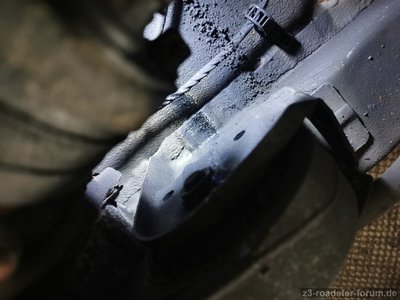

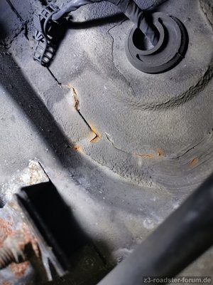

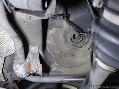

Beitragvon OldsCool » 29.04.2021 20:54
Hallo Graf Zahl,
heute hatte ich den Zetti endlich auf der Grube und von unten inspiziert. Es ist exakt wie Du sagst, der Differentialhalter selbst und seine Befestigung an der Traverse ist völlig intakt. Die von oben sichtbaren ausgebrochenen Schweißpunkte sind die der Traverse am Kofferraumboden auf der ganz linken Seite. Das gibt mir insofern Hoffnung, als dass ich so erstmal noch (vorsichtiger) fahren kann, ohne zu fürchten dass das Diff direkt wegbricht.
Ab Montag darf ich fahren, dann geht's zeitnah zum BMW-Spezi. Dann mal sehen wie es zu retten ist. Nach meinen Recherchen und freundlichen PNs zum Thema ist vielleicht doch keine Komplettoperation nötig. Ich bin wieder etwas guter Dinge. Danke euch allen!
Das Difflager ist übrigens original BMW.
Ich berichte weiter...
Gruß Steffen

Beitragvon skifxj » 30.04.2021 21:02
die von unseren "Edelbastlern" im Video dargestellte Lösung ist gelinde gesagt Murks vom Feinsten.
Auf Details dazu möchte ich nicht eingehen.
Ausgehend von den in den Bildern zu erkennenden Problem bzw. Schaden würde ich von einem guten Karosseriebauer die Schweisspunkte aufbereiten und nachschweissen lassen. Zusätzlich sollte die Befestigung der Traverse mit zusätzlichen Schweisspunkten am Kofferraumboden verstärken werden.
Ordentlich grundieren, lackieren und gut ist es.
Das Ganze hält sich auch finanziell im Rahmen und sollte für ca. 300 - 400 € erledigt sein.
Das hält, wenn es ein Fachmann ordentlich macht, auf jeden Fall wieder viele Jahre bzw. km bei normalen Fahrzeugeinsatz.
