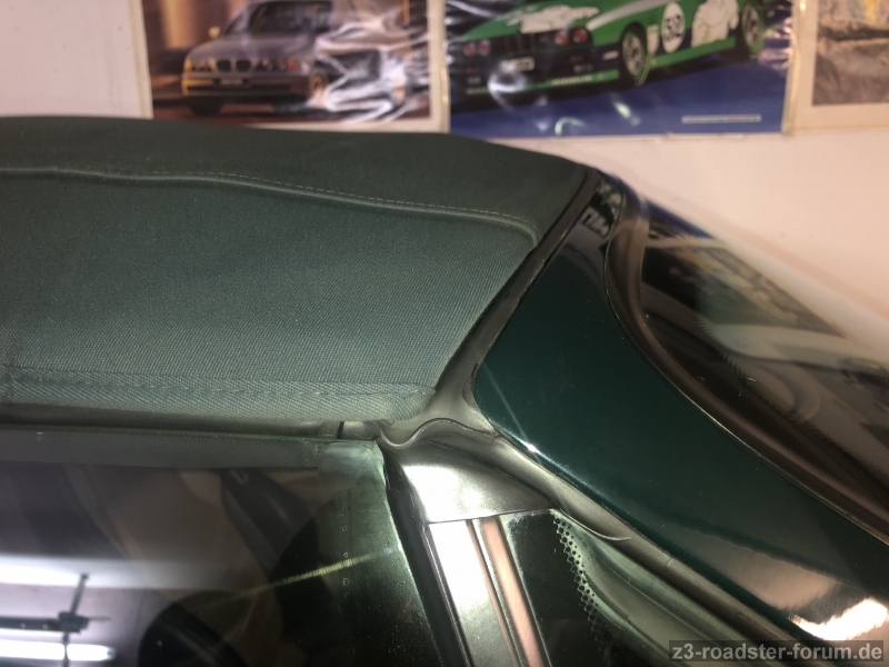

Re: Spalt zwischen Seitenscheibe und Dichtung
Beitragvon eisi » 11.04.2021 20:21
Sollte das Dach zu locker sitzen, sieht das so aus.

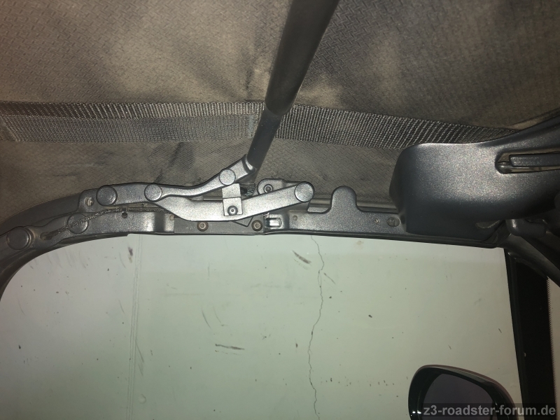

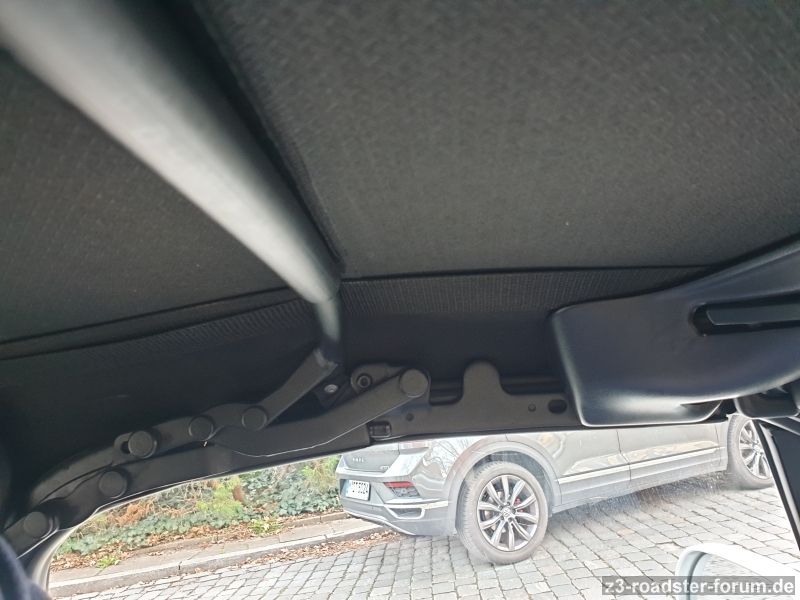

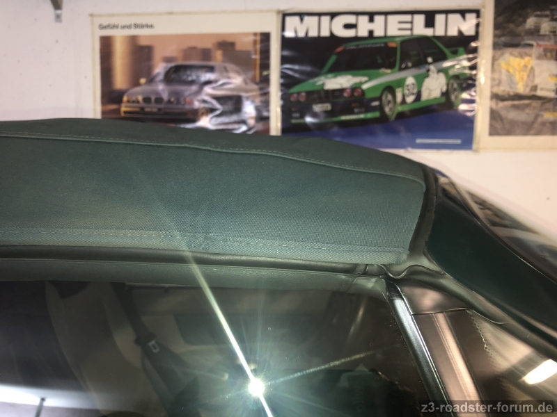

Beitragvon Mach2.8 » 11.04.2021 20:43
Das Dachgestänge/Scharnier sollte eine Ebene bilden und hat bei deinem ZZZ eine Stufe.
Wie eisi schreibt, die Einstellung vom Dach stimmt nicht.
Die Scheibe hat die gleiche Höhe wie der Gummi am Dreieckfenster - das stimmt schon.
Hab mal Fotos von meinem ZZZ gemacht:

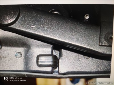

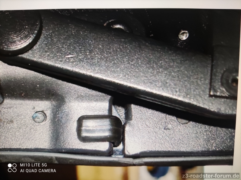

Beitragvon Izzle » 12.04.2021 19:13
So sieht es bei mir aus. Was haltet ihr davon ?

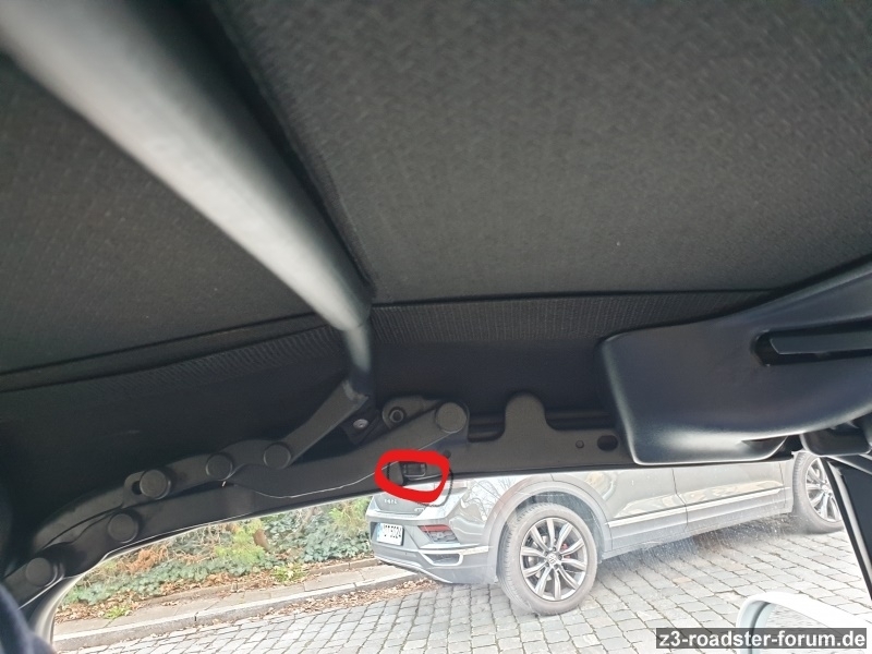

Beitragvon zumie » 12.04.2021 19:43
hallo,vergleich mal das Teil,der Abstandhalter,hast du mal die Spannseile kontrolliert?
Was ist das für ein Teil was unter dem Abstandhalter zu sehen ist?
Beitragvon triple » 12.04.2021 20:15
Das Kunstoffteil gehört dort hin, Reinhard.
Dort stützt sich der vordere Holm ab.
Wie ist das denn mit dem Neuanlernen?
Schon gemacht? Wenn denn die Verdeckspannung wieder zum vorherigen Zustand zurück gestellt ist, würde ich mal die Tür verkleidung runter machen und sehen, ob sich was gelöst hat.
Für meinen Geschmack zeigt das eine Bild, dass die Scheibe einfach nicht hoch genug fährt.
Beitragvon zumie » 12.04.2021 20:31
triple hat geschrieben:Das Kunstoffteil gehört dort hin, Reinhard.
Ich weiß,das Ding ist Wichtig und die richtige Position,nur die Scheibe höher machen,dadurch bleibt aber der vordere Spalt.Das Dach muß am Gelenk ein paar Millimeiter tiefer,dann kommt es auch weiter nach vorne.irgend etwas guckt da raus,was da nicht hin gehört.
