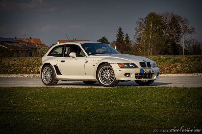

Beitragvon RunnerAZ36 » 30.03.2021 06:25
Bei 18“ gibt es sehr wohl 245 :wink: 245/35 R18.
Die kann man dann z.B. mit den 225/40 R18 auf der Vorderachse kombinieren.
Sehr schöne Kombination sind da dann z.B. die Styling 32 vom E46 in 18“
VA 8Jx18 ET47 mit 225/40 R18
HA 8,5Jx18 ET50 mit 245/35 R18
Könnte dann z.B. so aussehen:
RunnerAZ36
Beiträge: 1640
Bilder: 51
Registriert: 23.05.2016 20:04
Wohnort: Wilder Süden
Z3 roadster 1.8 (12/1997)
Z3 coupe 2.8 (12/1999)
