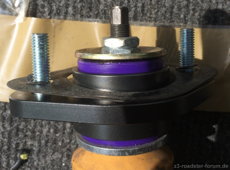

wiw eisi schrieb ergänzend :
die hinteremn Domlager sind häufig für versetzen und nachlaufen verantwortlich :idea:
Abhilfe :

Re: Reifenfrage
Beitragvon mk-z3-2.0 » 12.03.2021 15:52
Was genau aus dem Bild meinst Du mit 'Abhilfe'?

Re: Reifenfrage
Beitragvon Bräcky » 12.03.2021 16:34
Es gibt von Powerflex Hinterachsdomlager aus PU, wollte er anmerken :thumpsup:. Hab ich mir bzw. auch bestellt. Passend dazu noch die Lager der Schwinge, Tonnenlager und vom Stabi zu empfehlen/erneuen, wenn man sich schon einmal über die Gummis macht :lol:

Re: Reifenfrage
Beitragvon pat.zet » 12.03.2021 16:43
Natürlich den teppich :roll: :mrgreen:

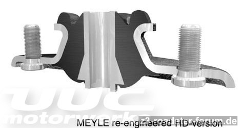

:idea: Die PU Domlager anstatt den Heavy duty meyle oder E46 M3,
von Normalen Zylindrischen Domlagern ( BMW OE + viele Nachrüster ) ist hier schon gar keine Rede mehr, da diese noch mehr spiel in der senkrechten haben wie Meyle , die meyle haben schon ca 15 mm hub , ungedämpft ( also wie ein Pflummi ) bevor der Dämpfer überhaupt ein chance hat seine Dämpfer arbeit anzufangen ........
